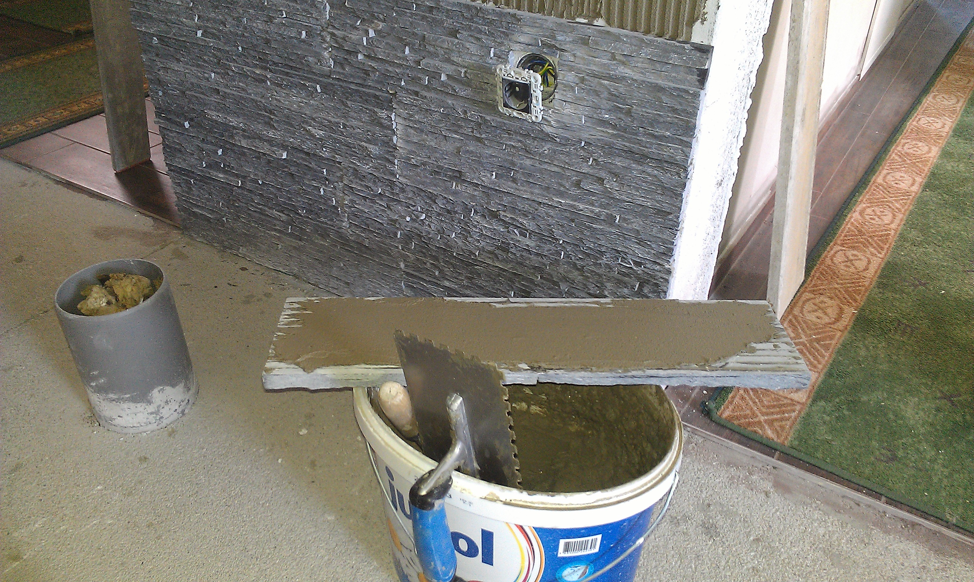

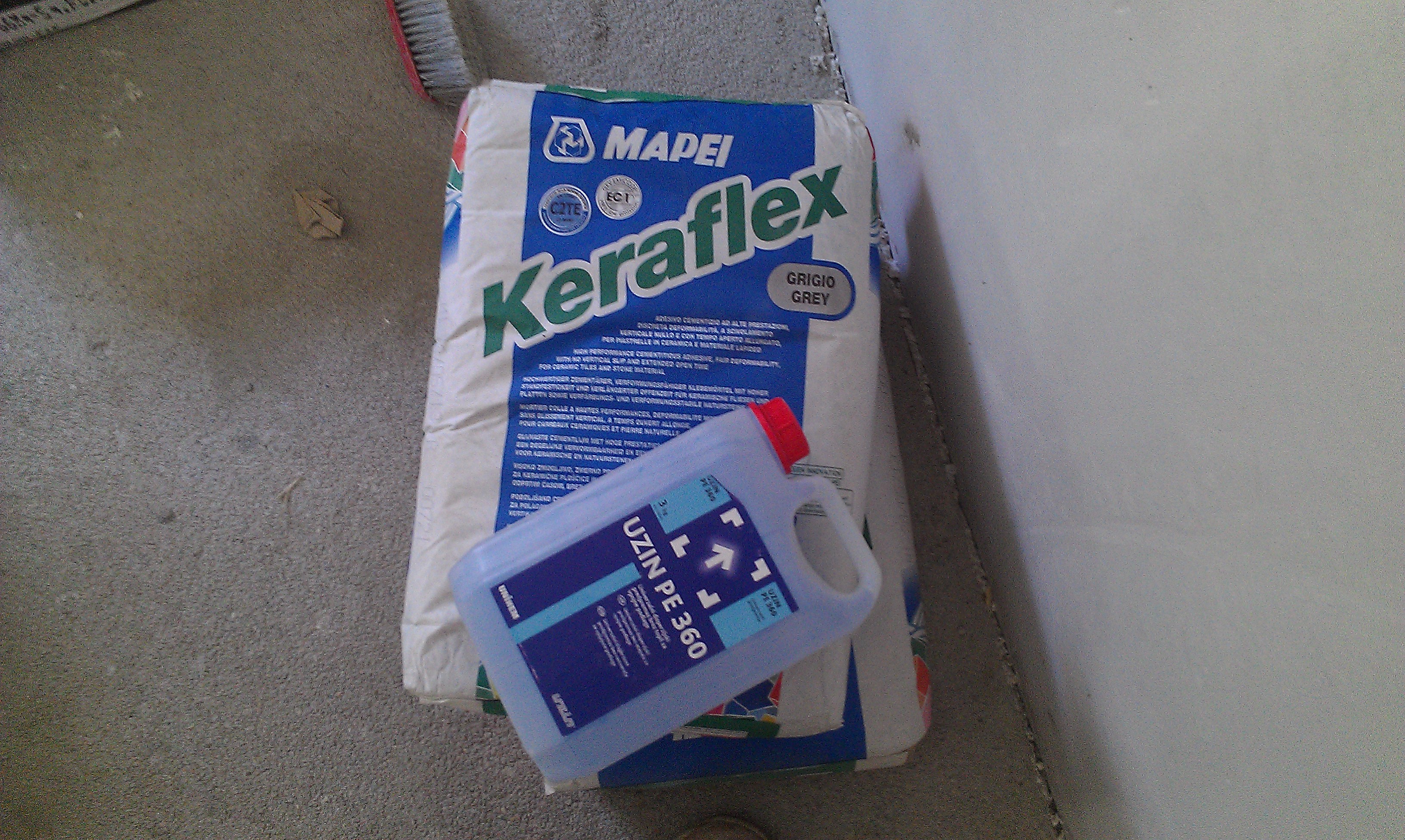

Najprej sem steno, na katero sem kasneje lepil kamen, dobro premazal s premazom UZIN PE 360. Ko se je premaz posušil sem pričel z lepljenjem kamna. Uporabil sem Mapei Keraflex lepilo za keramiko in kamen.

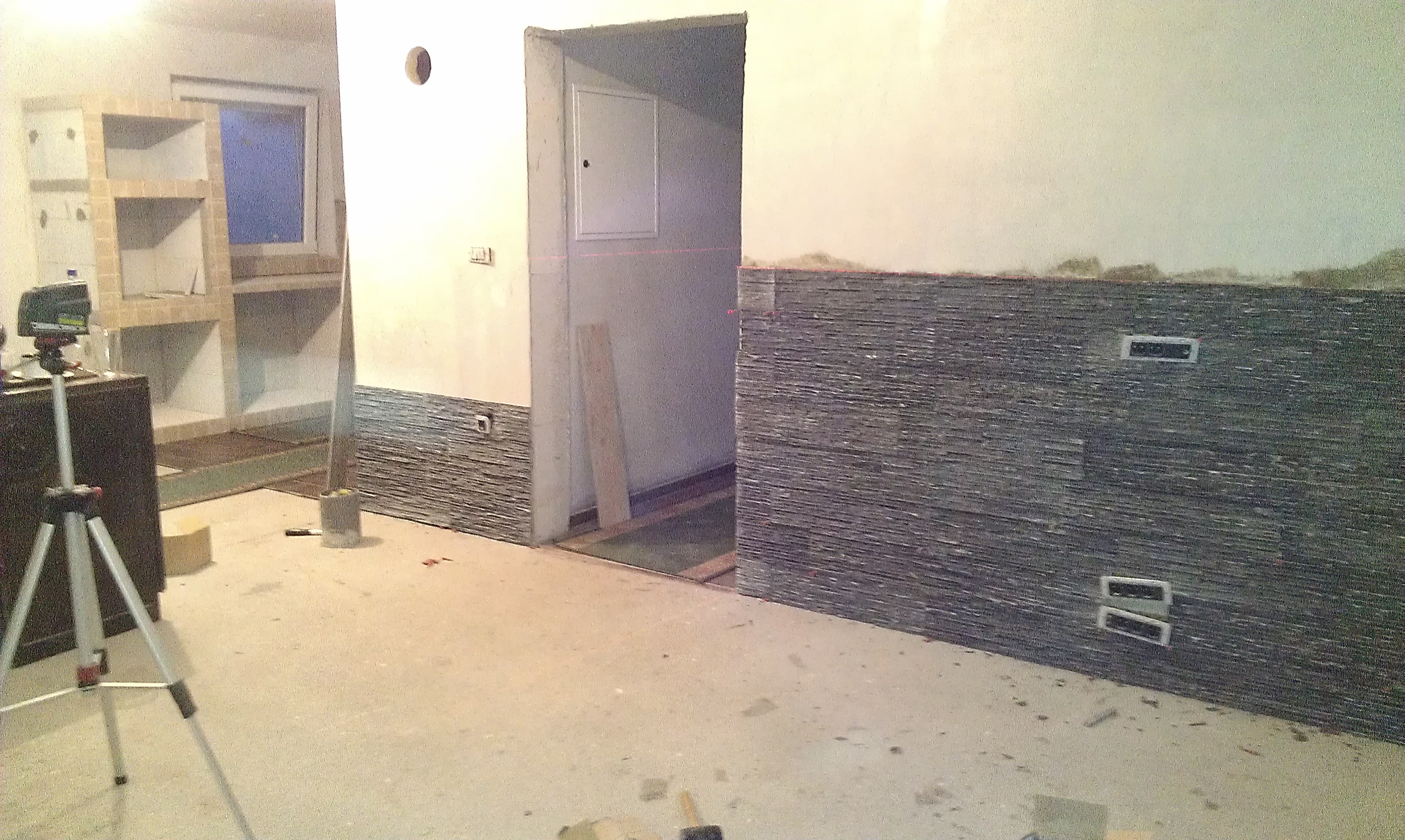

Lepilo sem nanašal na steno in na kamen...

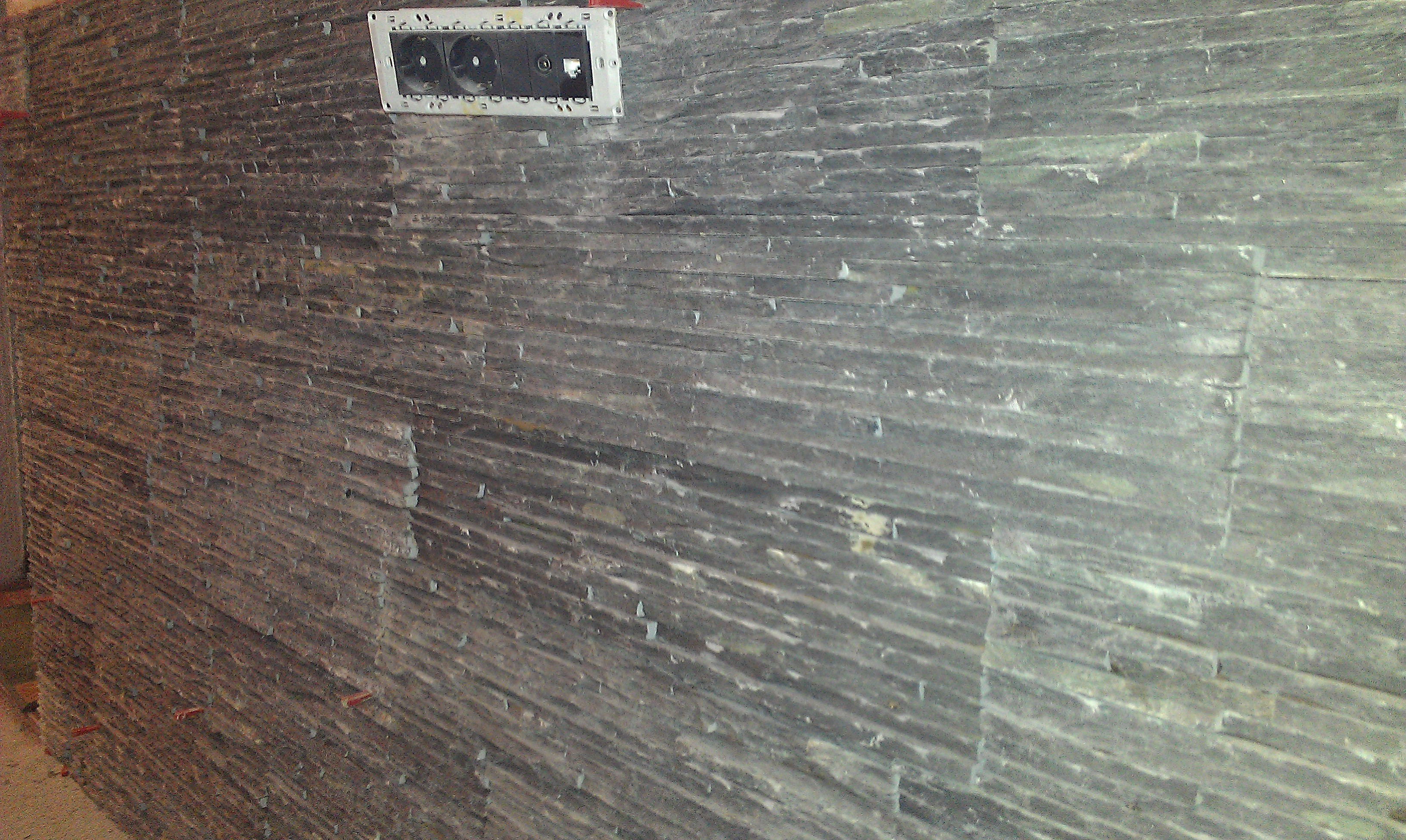

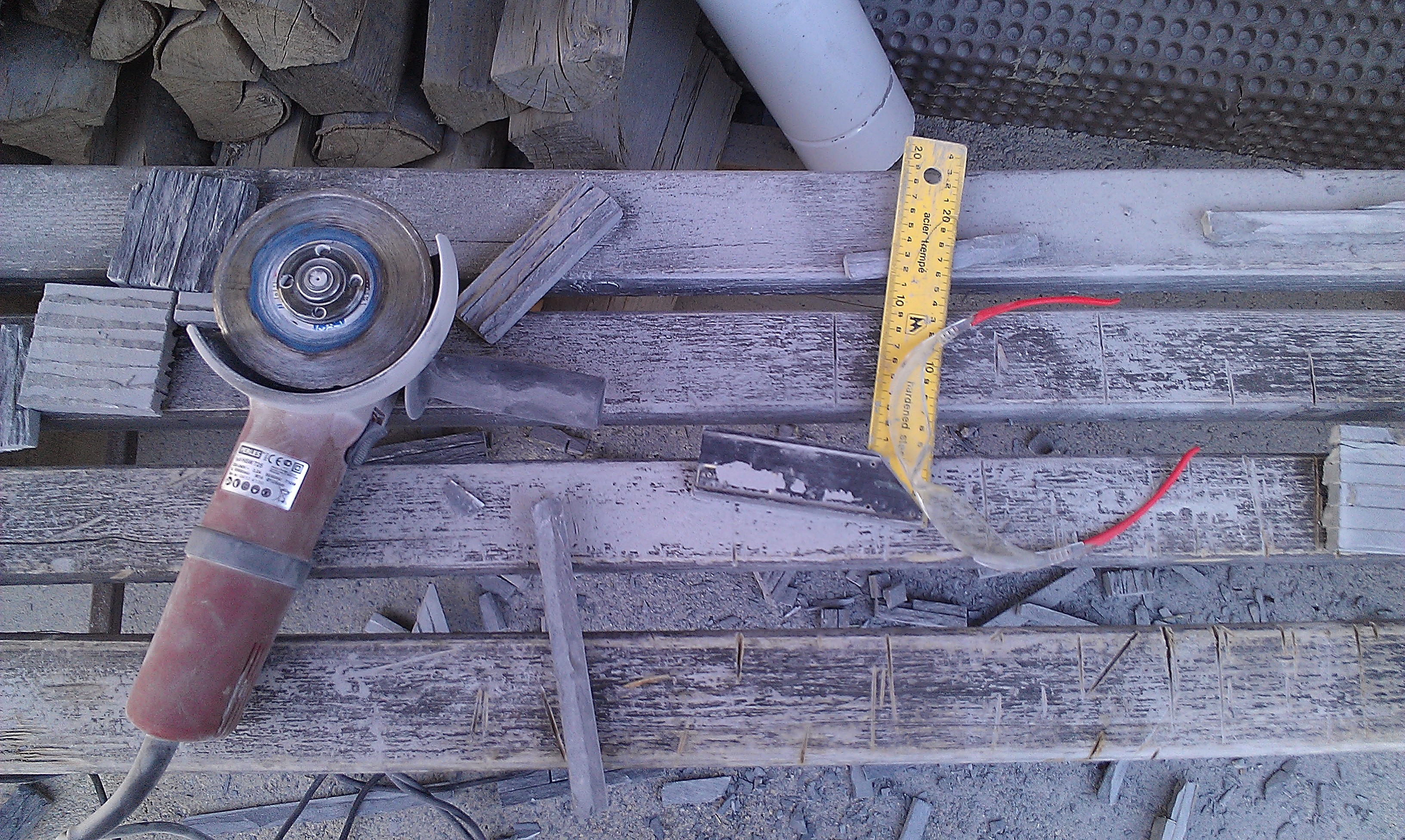

Za rezanje sem uporabil kotno brusilko in gladko ''šajbo'' za keramične ploščice. Bolj primerna bi bila verjetno diamantna ''šajba'' vendar sem to pač imel pri roki. Kamen je bil mehak in je šlo kot v maslo.
Delo je hitro napredovalo. Vseskozi sem vodoravnost polaganja preverjal z laserjem...
Še ena od blizu...

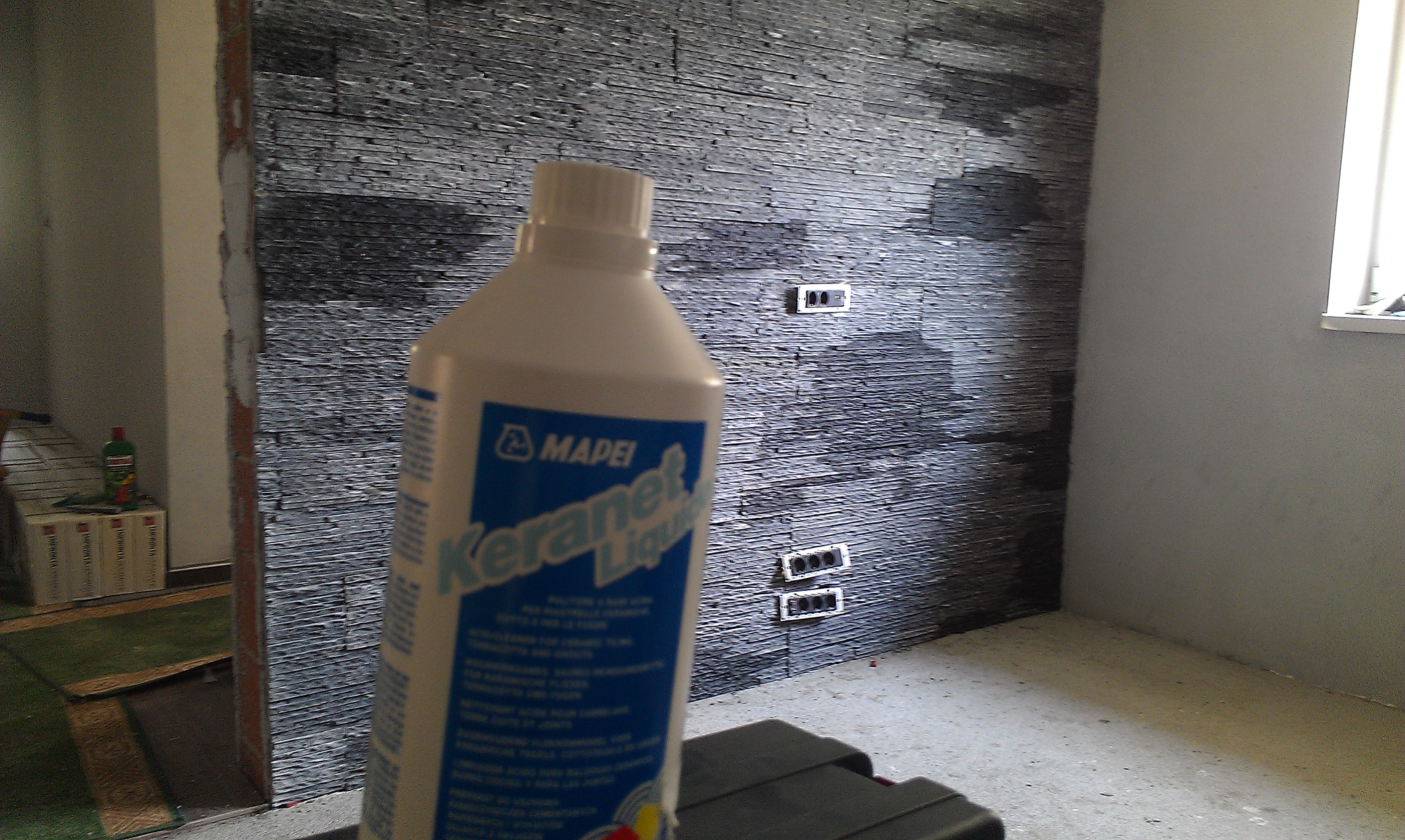

Ko je bil kamen položen sem ostanke lepila očistil s Keranet čistilom od Mapeia.

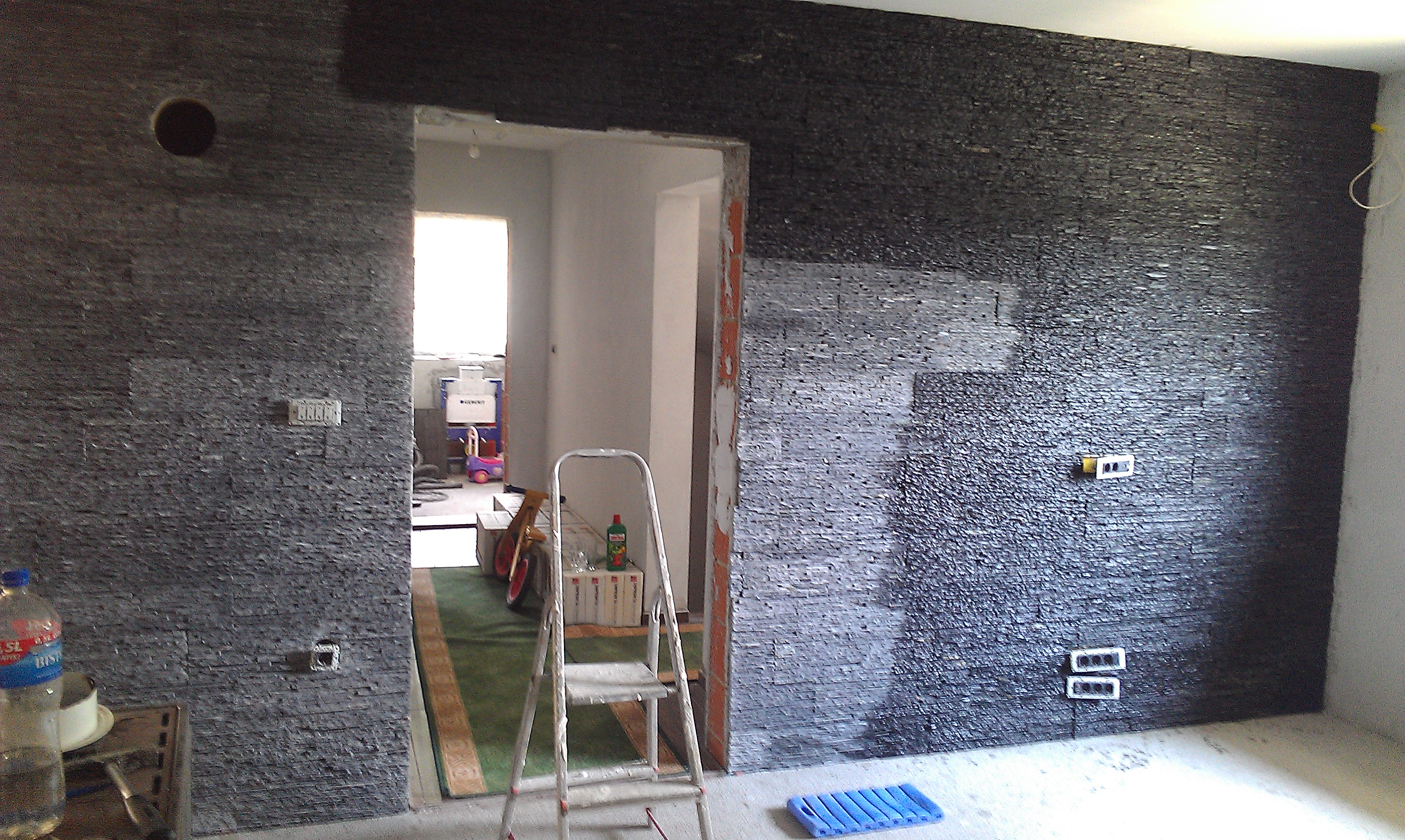

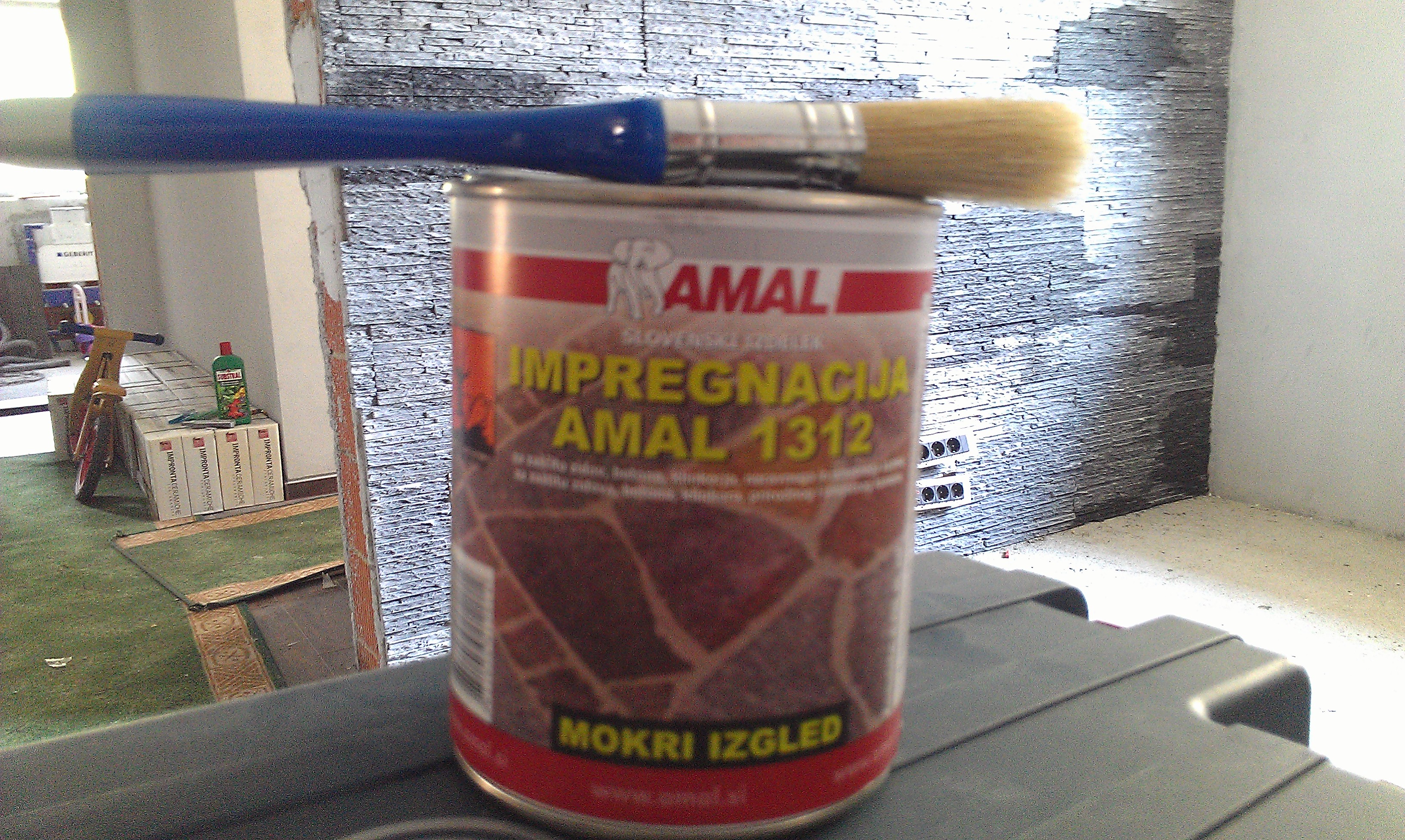

Ko se je vse posušilo sem kamen še dobro posesal in namazal z impregnacijo - mokri videz. Nanašal sem jo s čopičem.

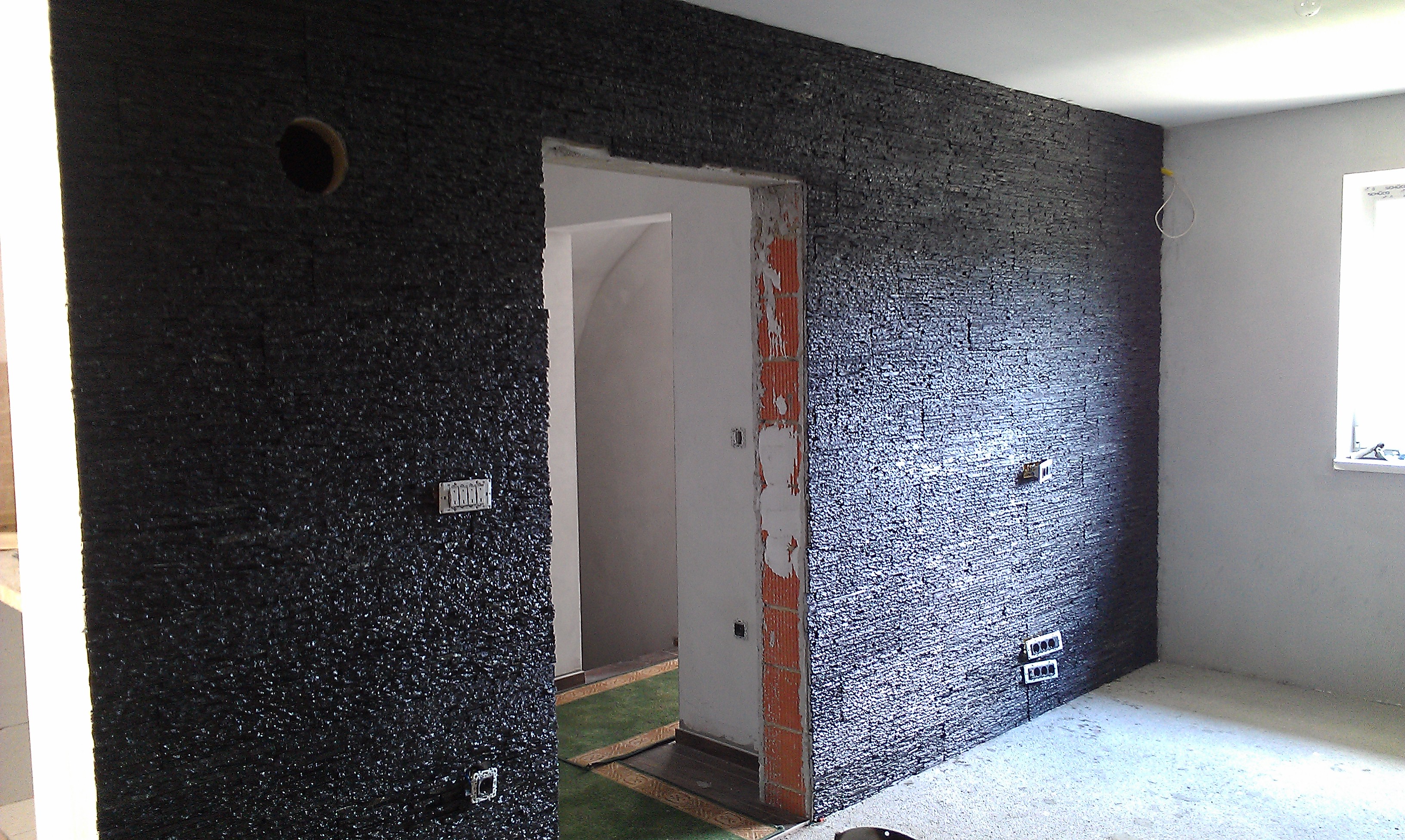

Razlika pred in po impregnaciji. Svetlejši kamen še ni impregniran.

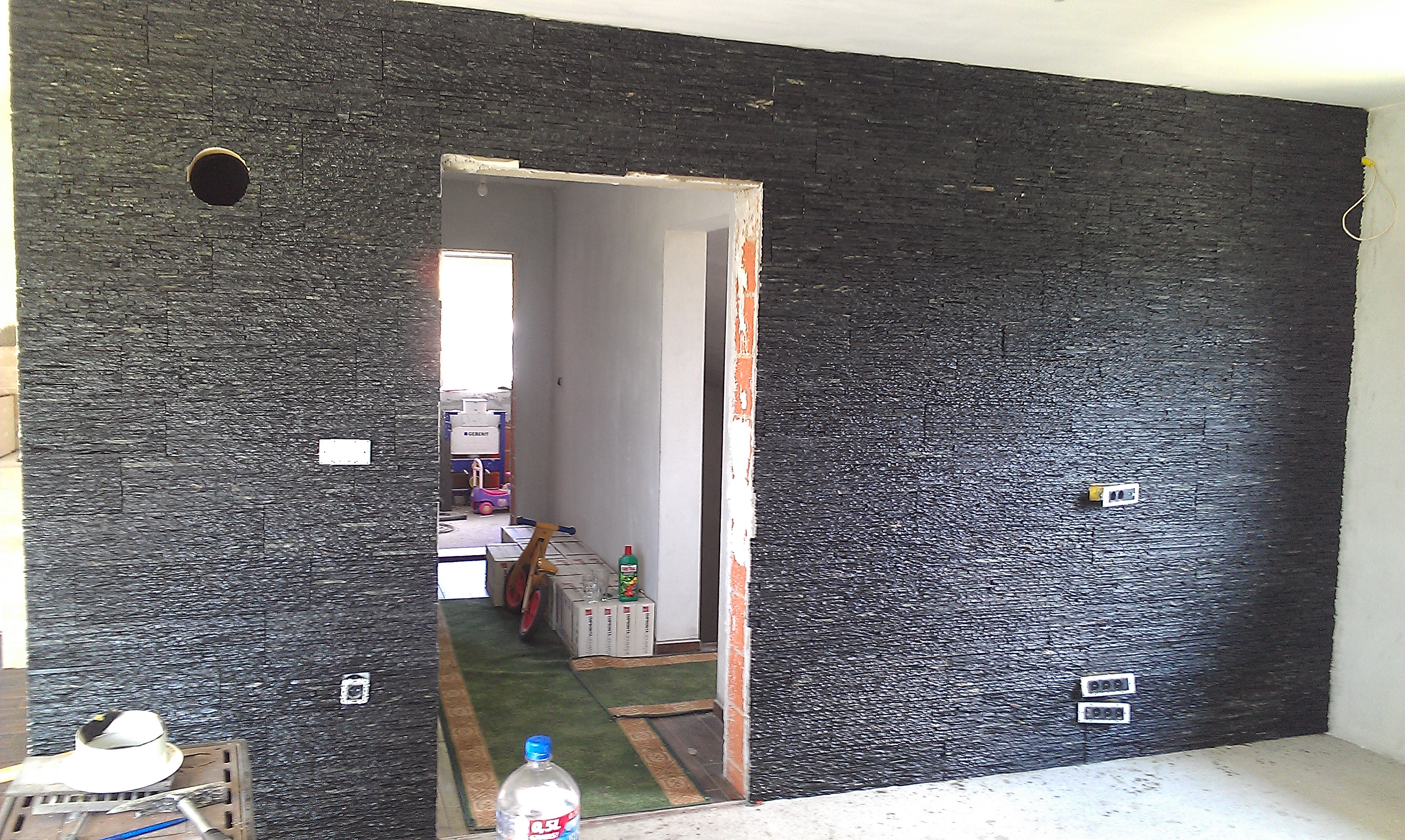

In delo je končano...

Impregnacijo sem nabavil v Merkurju. 15€ piksna. Za 11m2 sem porabil slabi dve piksni.
