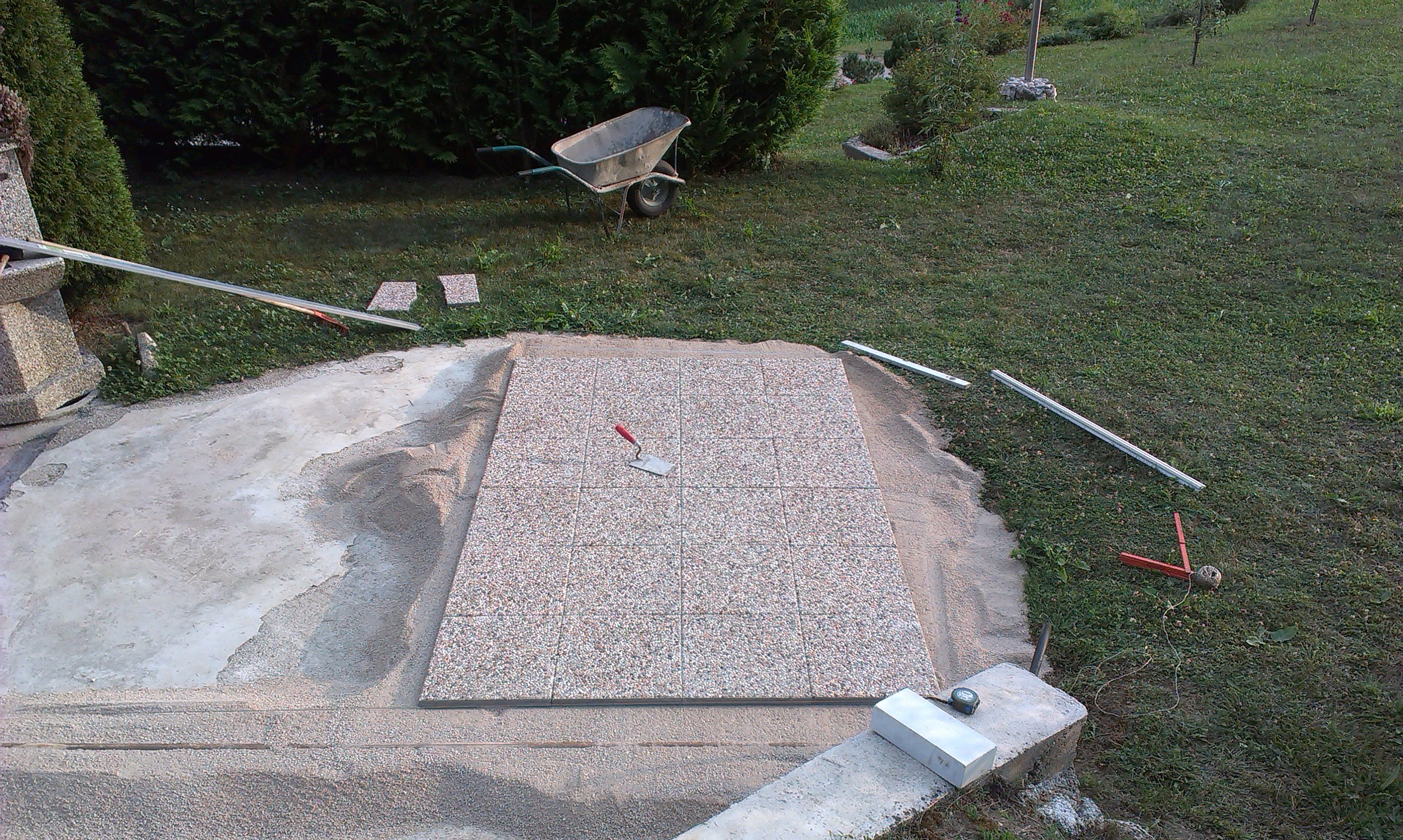

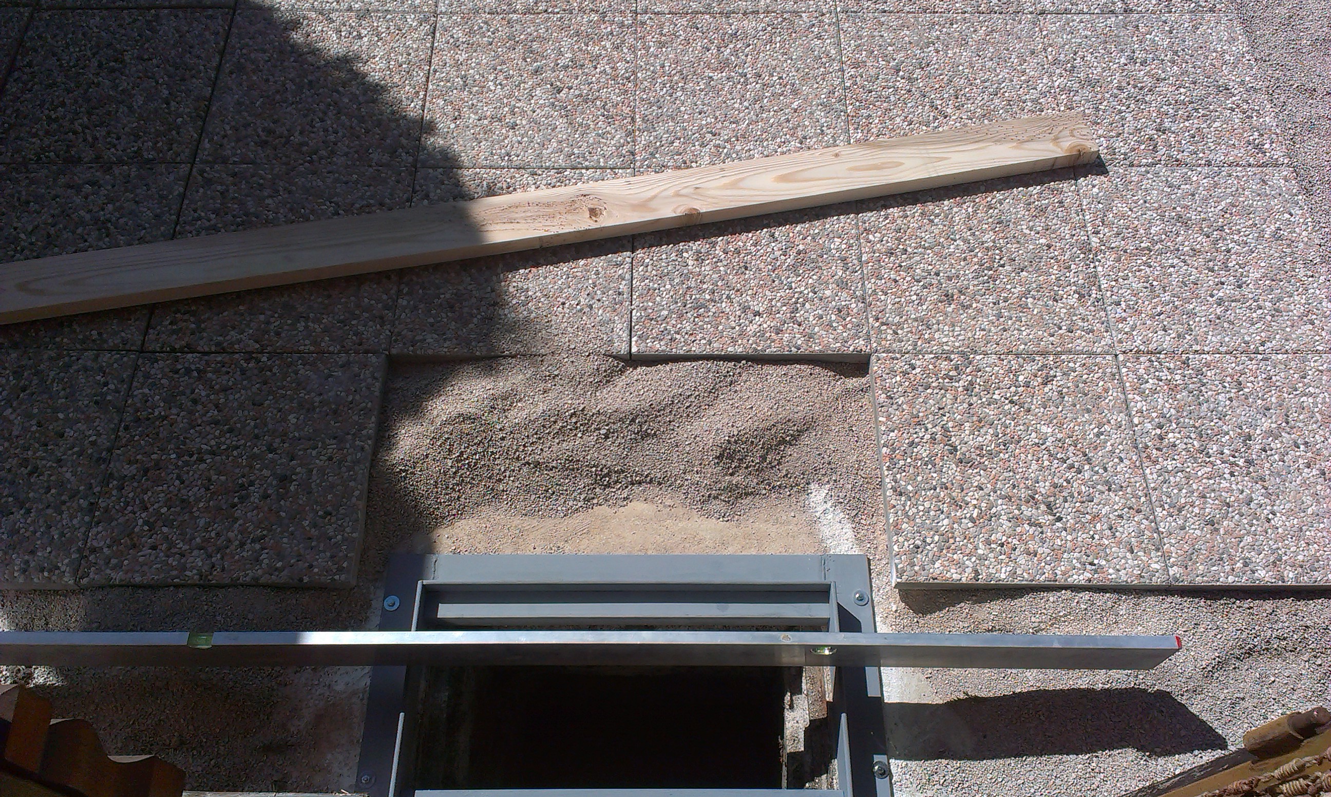

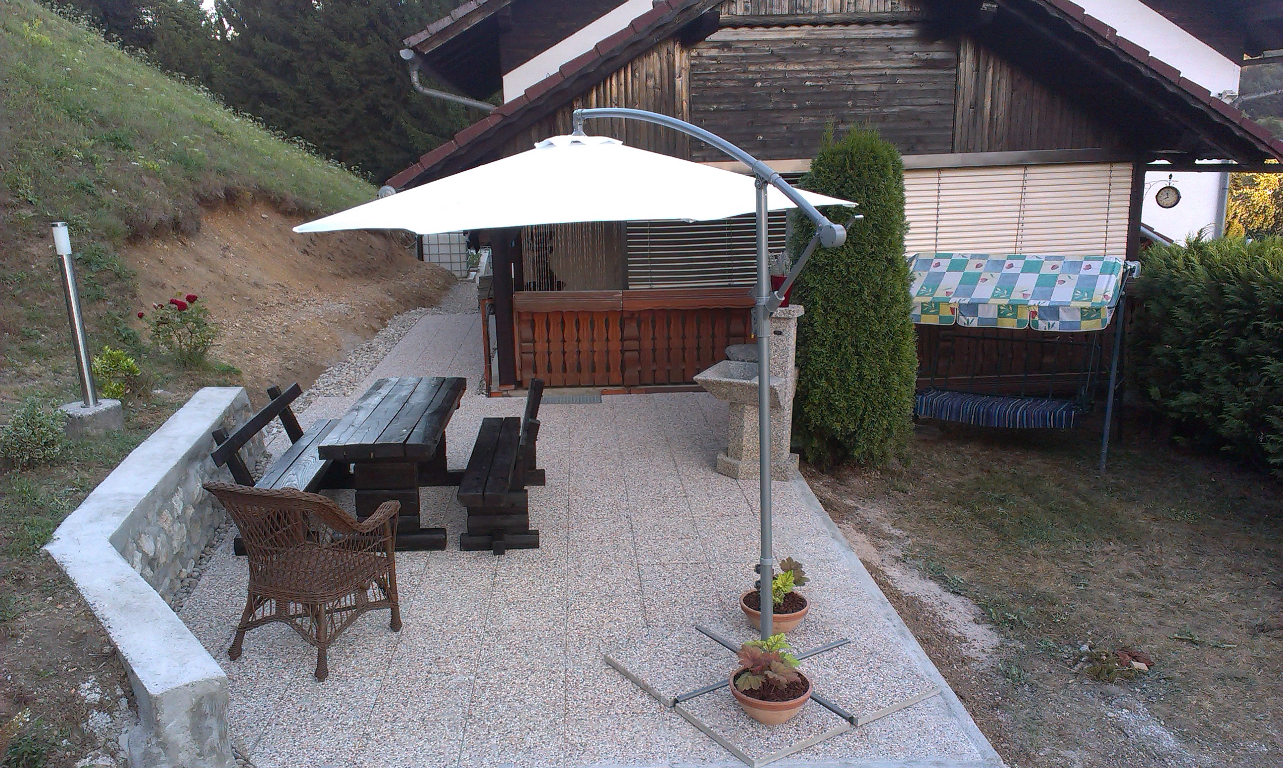

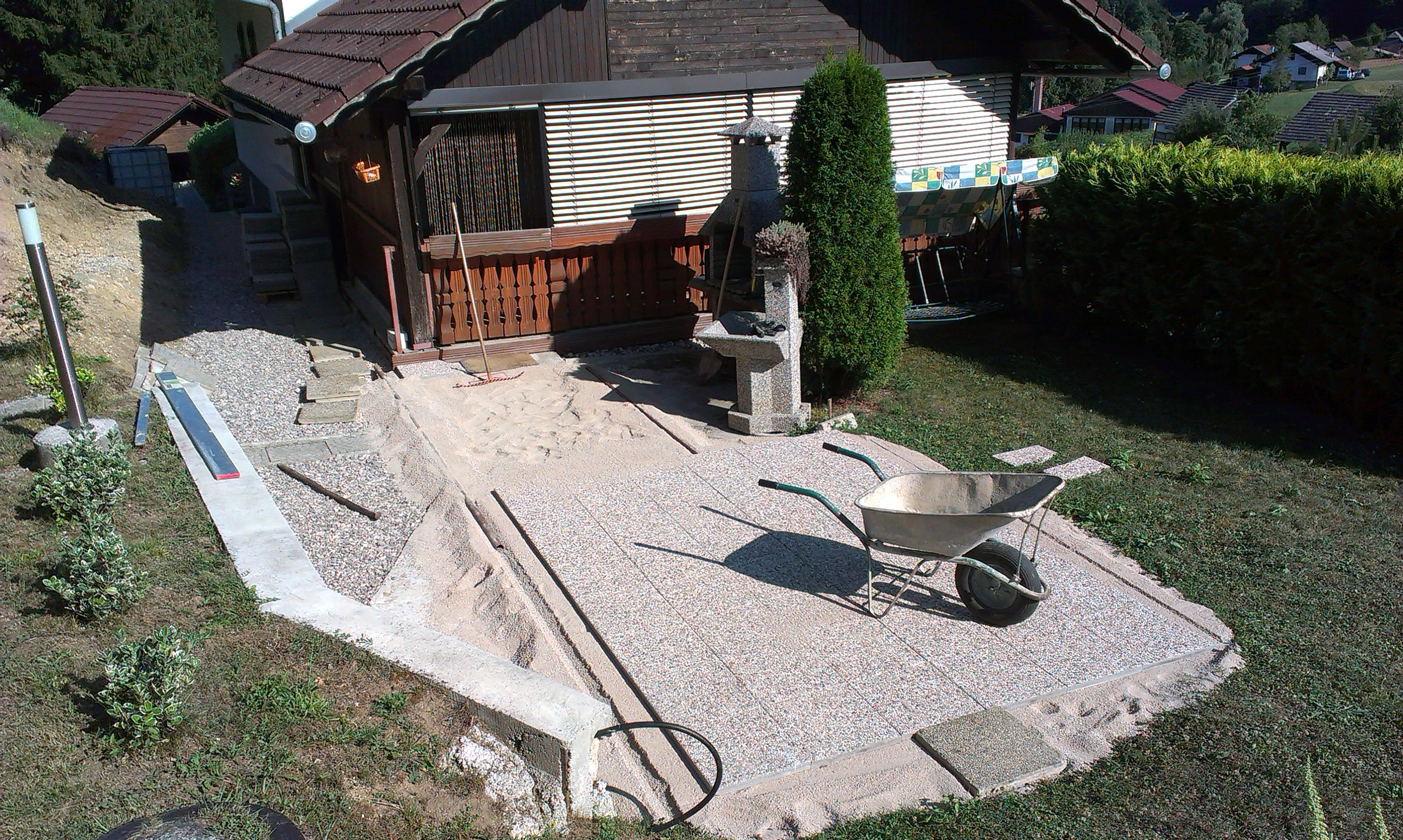

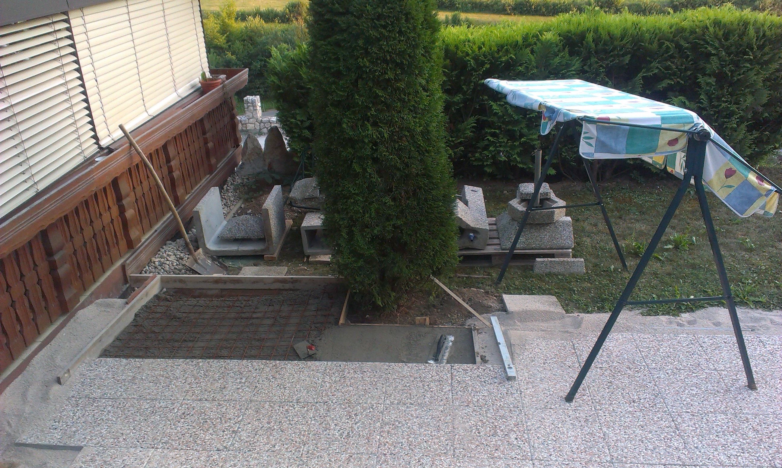

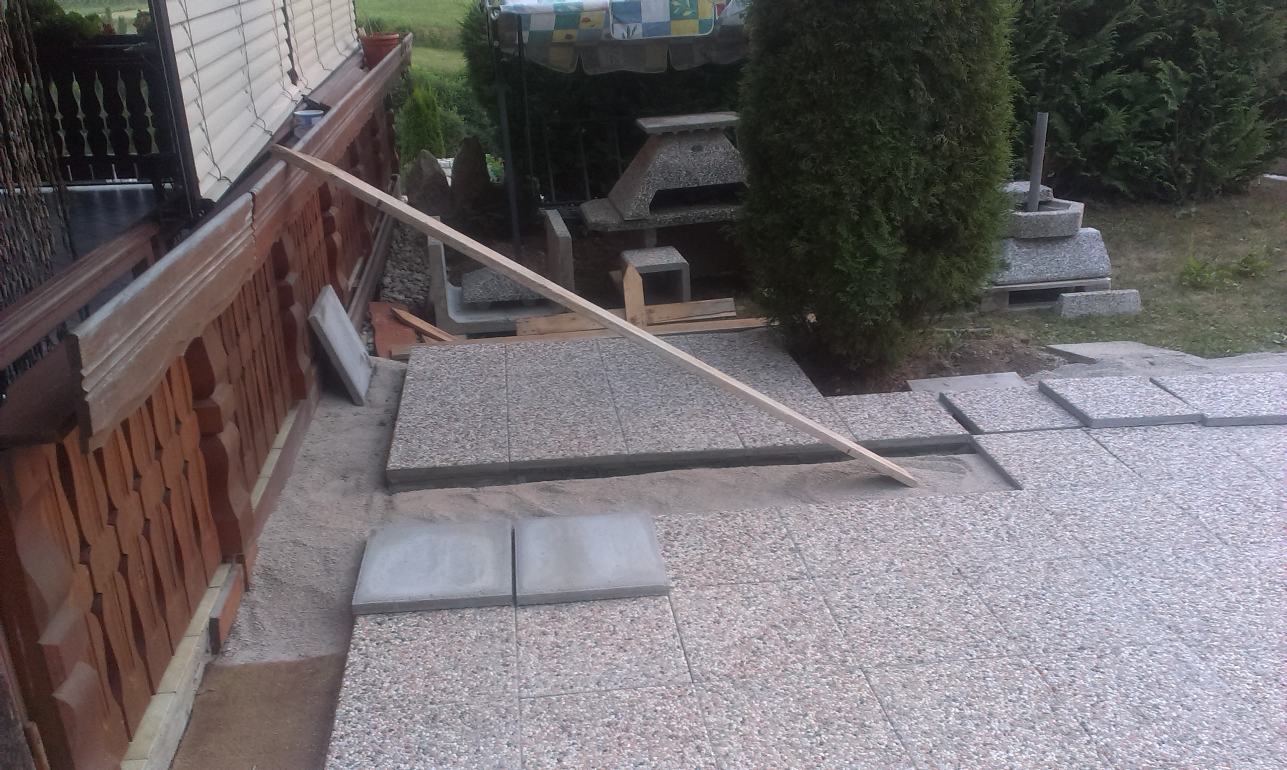

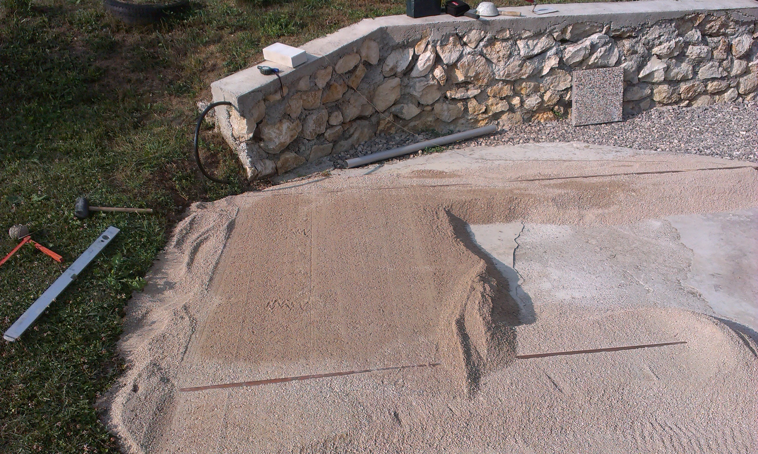

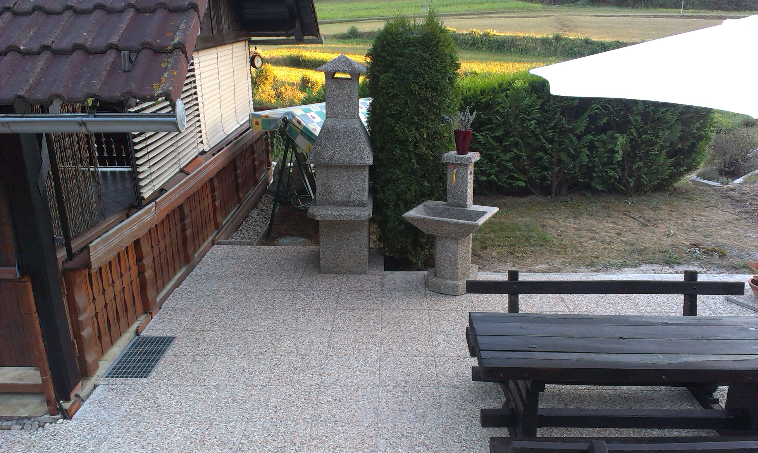

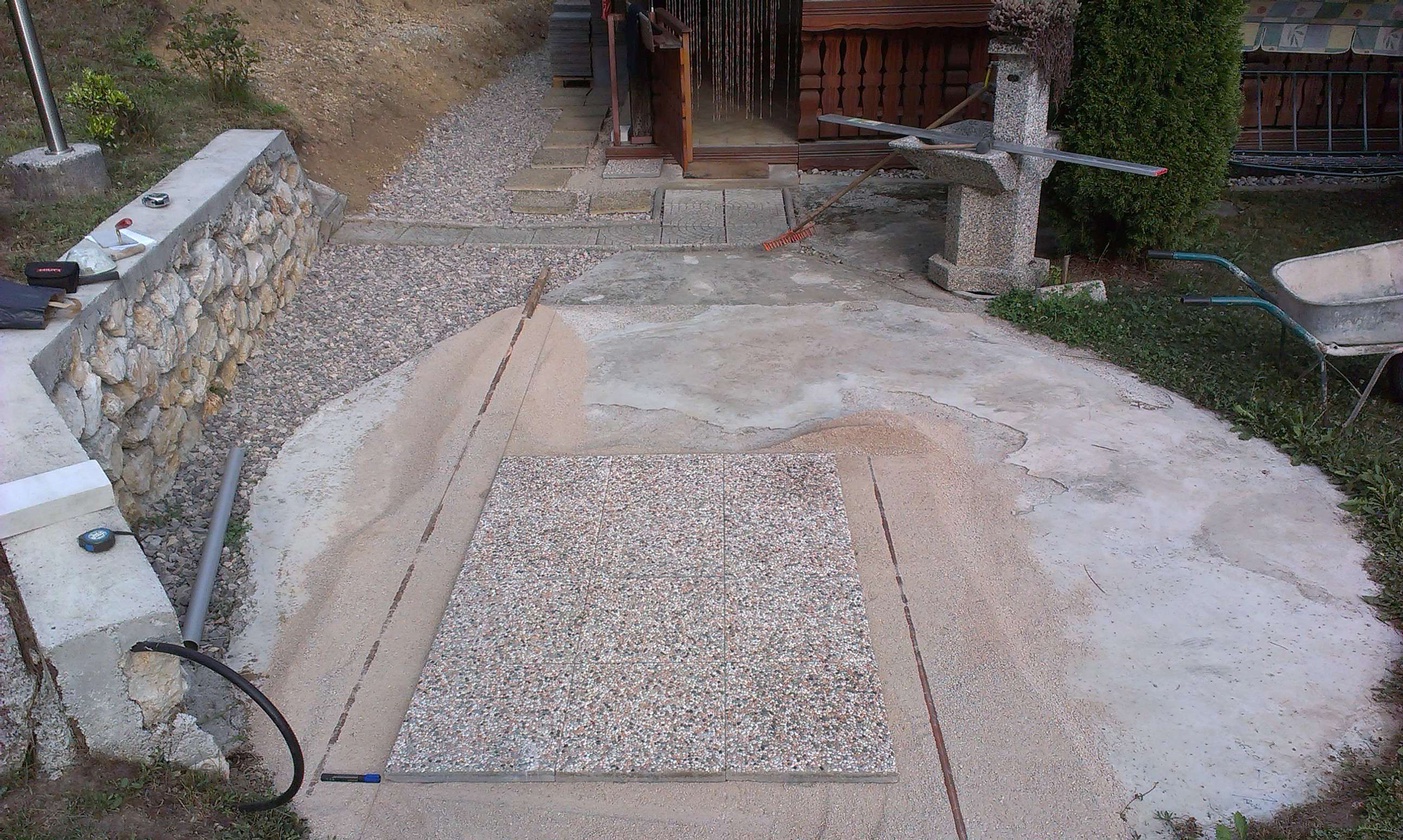

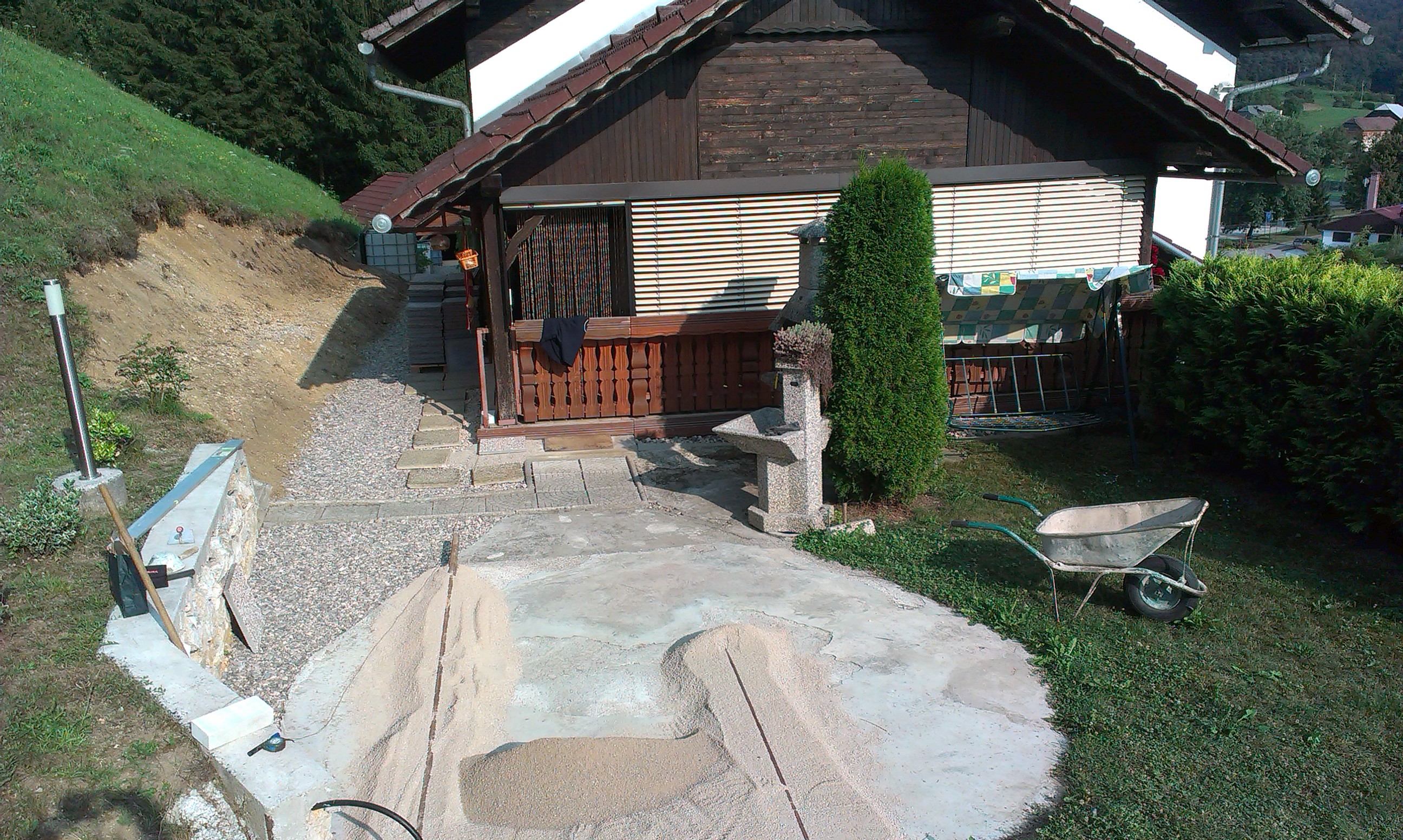

No tudi pri nas se vseszkozi nekaj dogaja, sam ni časa da bi sproti vse objavljal. Letos je zgleda pri nas zopet sezona urejanja okolice okoli hiše, ena od njih je da pošminkamo zunanjo teraso, kjer se včasih kej speče ter tudi posedi zunaj. Sicer imamo pokrito teraso, sam "tist filing" je boljši zunaj. Torej da začnem. Nekaj let nazaj smo že nekaj urejali zunaj, v smislu da smo en del odkopali, zabetonirali ter gor namestili sezonski bazen (po pravici smo ga uporabljali le dve sezoni, na koncu se nam je predru) in od takrat je bil ta del bolj kot ne "pust". Po dolgem tuhtanju ter iskanju materiala, da pridemo najcenejše čez ter seveda delati v lasni režiji smo se odločili za prane plošče 40x40, katere sem polagal na stik na pesek, ker bo verjetno čez nekaj let potrebno vse ven zmetati zaradi renovacije hiše (dozidava, fasada, streha). To delam prvič seveda, z velikim ogledom izdelave po različnih forumih. Za izdelavo posteljice iz peska zrnatosti 0-4, sem uporabi cev 5/4" ter 1/2", da sem dobil ustrezen padec. Višek peska sem posnel z ALU letvijo, katero sem drsal po cevi, ter tako dobil pripravljeno površino za polaganje plošč. In ni blo druge kot da sem začel s polaganjem. S prvim nanosem plošč sem si premeril površino polaganja, da bom imel na koncu čim manjši izmet materiala. Po uspešni 1 fazi sem nadaljeval naprej. Kamin ter umivalnik smo nato odstranili, ker so prišle tu plošče višje za 20cm. Tu sem se tudi odločil, da zaradi velike teže kamina in umivalnika raje naredim betonsko posteljico ter gor nalimam plošče. Tast je ta vikend še lepo zafugiral škarpo. Kabli so položeni, in luči so po nekaj letih le dobile svoj namen. Ker so prišle plošče 7 cm višje sem doma naredil še novi okvir za svetlobni jašek kleti. Naredil pa sem tudi home-made prototip :), za kotno brusilko, da se lepo poliva rezalna plošča in po preizkusnem rezanju ni bilo prašenja skoraj nič. Tak da lohka zdaj začnem rezati plošče, ki pridejo ob škarpi in pokriti terasi. No pa smo končali. Dela je blo za dva tedna, vročina in sonce sta tudi svoje naredila, zmatran zlo, ampak za prvič mislim da je prav lepo izpadlo vse skupi. Porabili pa smo 197 pranih plošč, 4 kubike peska, nekaj žaklov cementa, nekaj kil železja za povrh pa mi je ratal še kak sivi las več. Slike povedo pa več kot besede. Pa adijo do naslednjič. :D
