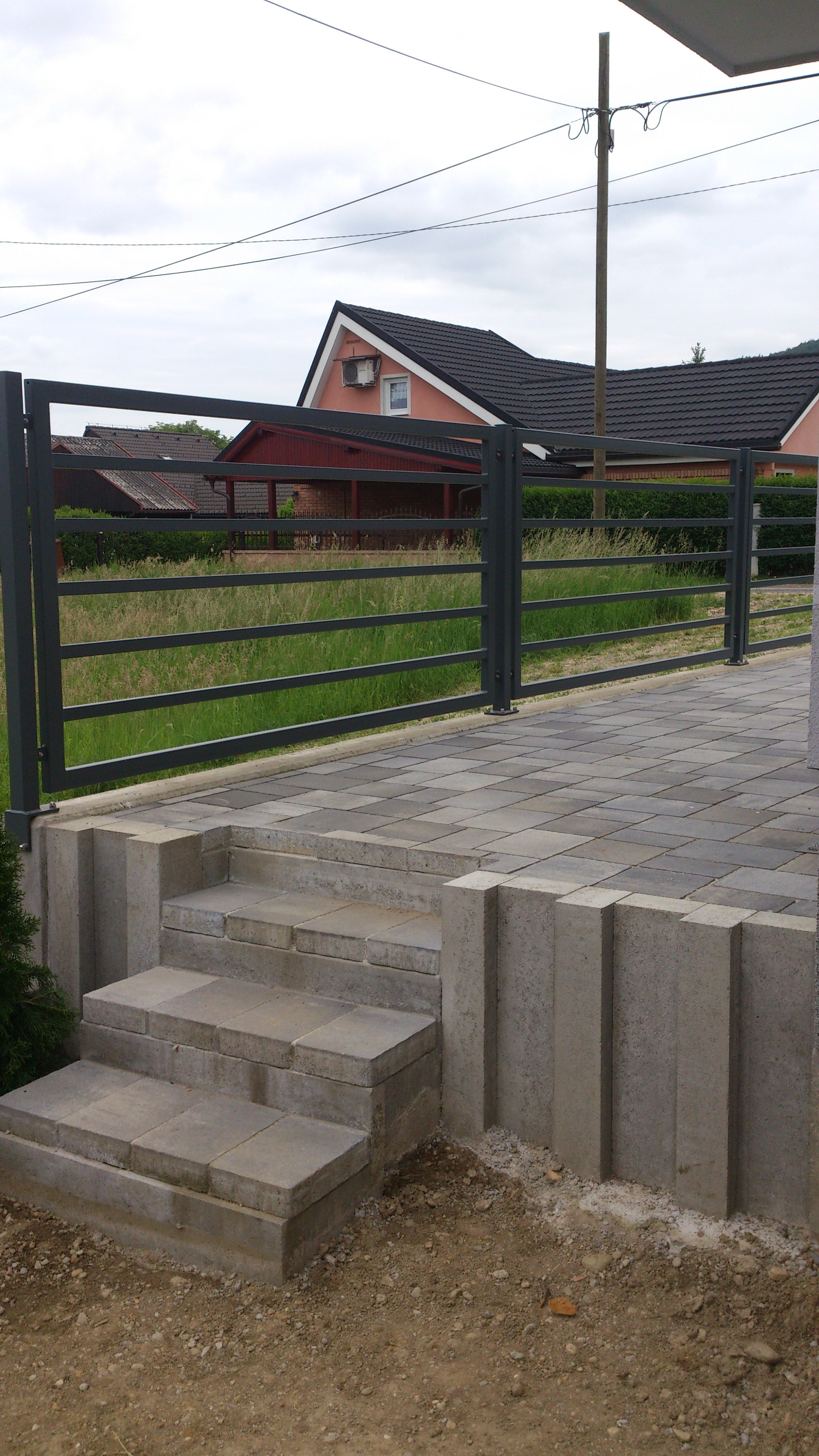

palisade so meni osebno izdelek ki vsestransko uporaben. palisade so višine 40-60-80-100-120cm
http://www.dominokolje.si tele palisade niso namenjene za škarpo zato ni drenaže. višina teh palisad je od 80cm na začetku in na koncu 40 cm . če imaš samo 10 cm višinske razlike lahko uporabiš palisadni robnik ki je visok 25cm http://www.tlakovec.si/index.php?page_id=105
dominokolje, Tale način uporabe palisad v kombinaciji z ograjo mi je res zanimiv. Zame nov način uporabe palisad. Domnevam, da si položil tako kot je opisano tukaj? http://www.jarc.si/navodila-palisade.php Vedno prakticiraš drenažo, kot je na sliki. Sam imam višinske razlike slabih 10 cm. Kar pomeni, da pogoju najmanj 1/3 pod nižjim od obeh nivojev zadostim. Pridem skozi z 40 cm palisado ali bo preplitvo zaradi zmrzovanja? Drenažo bi jaz preskočil (glede na malo višinsko razliko). Dal bi le folijo, da ne bi zemlja ob deževju polzela skozi špranje med palisadami.

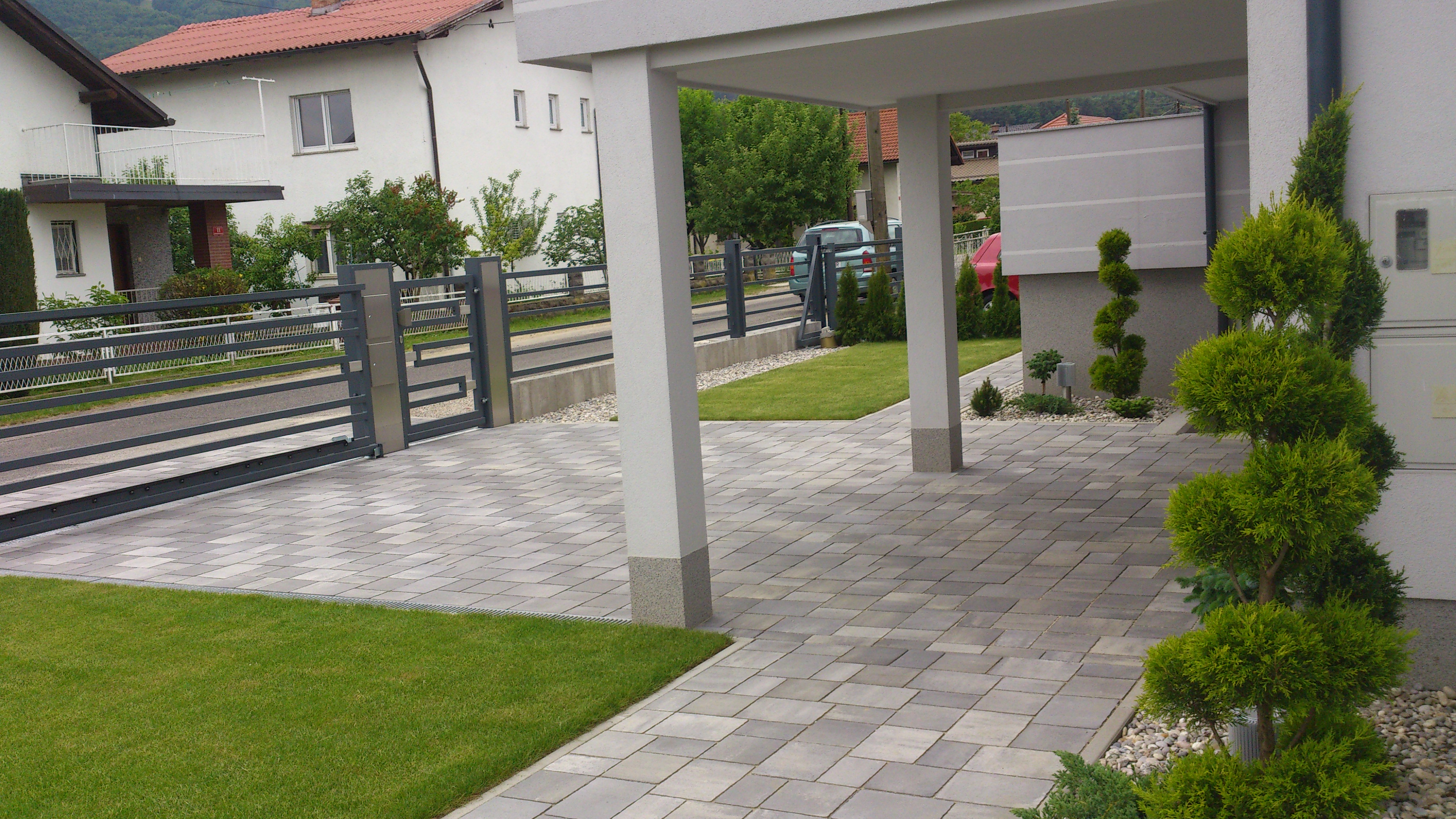

hvala! ta naravni mix bova sedaj nabavljala, mislim, da okoli 100m2. Alea iacta est
http://www.dominokolje.si stavbr je letos popolnoma drug kot lani,imajo nove kalupe in izbolšano recepturo z dodatki nemškega proizvajalca. tako da so tlakovci res super z besom vmes se jim reče Naravni mix
se pravi, Stavbar še vedno prodaja? Ker midva sva pred nabavo Veronje, tistega mixa z bež toni vmes. Lepo narejeno! Alea iacta est
http://www.dominokolje.si palosadd so od podlesnika tlakovci so stavbarjevi veronja črno beli jaz sem postavil palisade ograjo pa je delal nekdo drug, sidrana pa je z navojnimi palicami ki so lepljene z maso travni tepih pa je od podjetja Travica
Zanimivo. Lepo narejeno in upam , da je investitor zadovoljen. ;) Če si že predstavil izdelek s slikami, daj še povej čigavi so ti materiali, ki si jih uporabil. Imaš kakšno sliko - detalj- kako ste sidrali ograjo? Lep pozdrav
