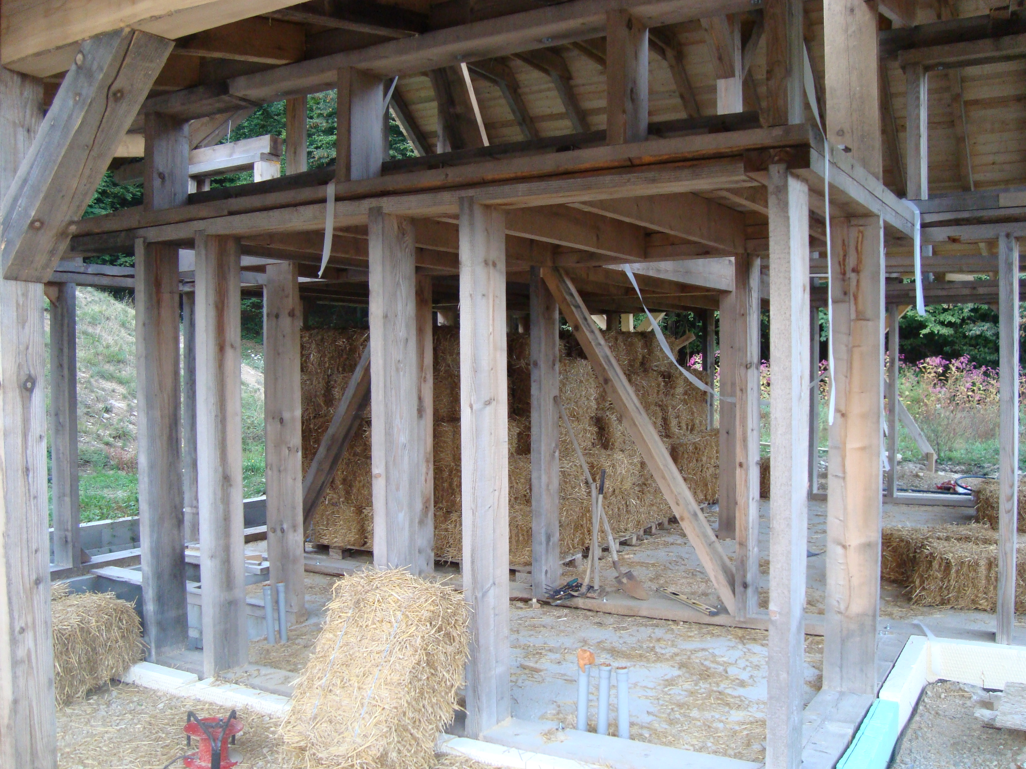

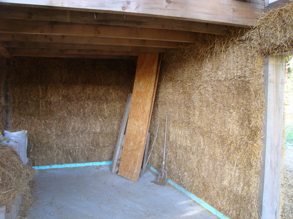

Res lepo izvedeno Tudi sam že precej časa razmišljam o takšnem načinu gradnje lesen skelet+slama. Zdaj ne vem kako je z vlago ki v slamo prihaja od znotraj (kuhanje, dihanje itd) se mora slama zaščitit s parno zaporo, podobno kot mansarde?

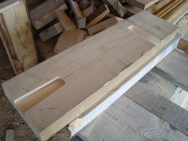

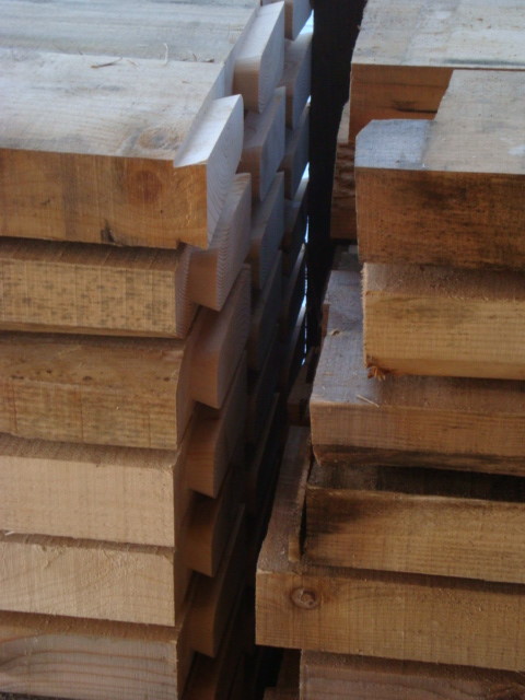

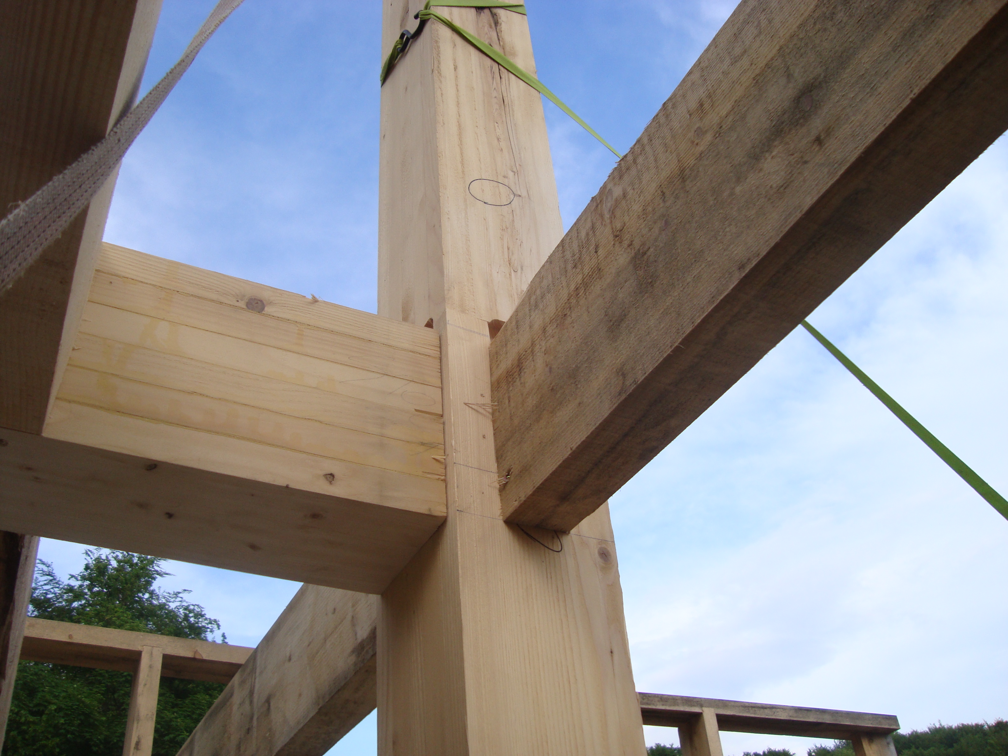

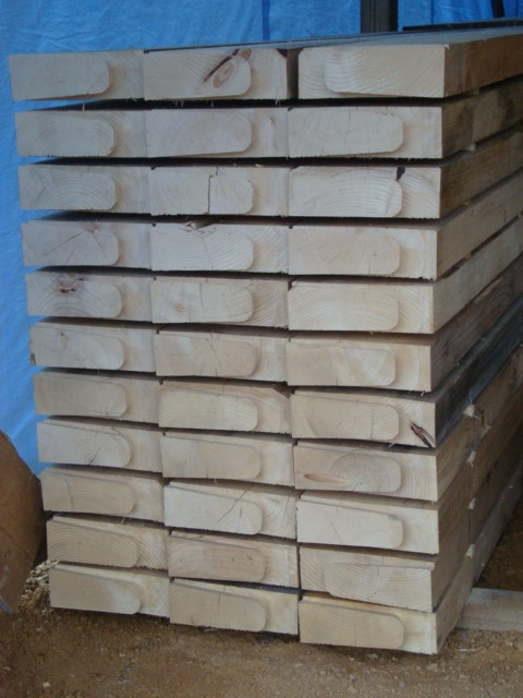

Živjo! Čestitke za pogumen projekt. Zanima me, kako ste izrisali-določili dimenzije šablon za rezanje utorov in peres. Ali je mogoče dobiti kakšne mere? Ali so vsi utori-peresa oblike "U" in ali so kaj dodatno "zavarovani" s kakšnimi vijaki? Uspešno še naprej in lep pozdrav!
pancarski

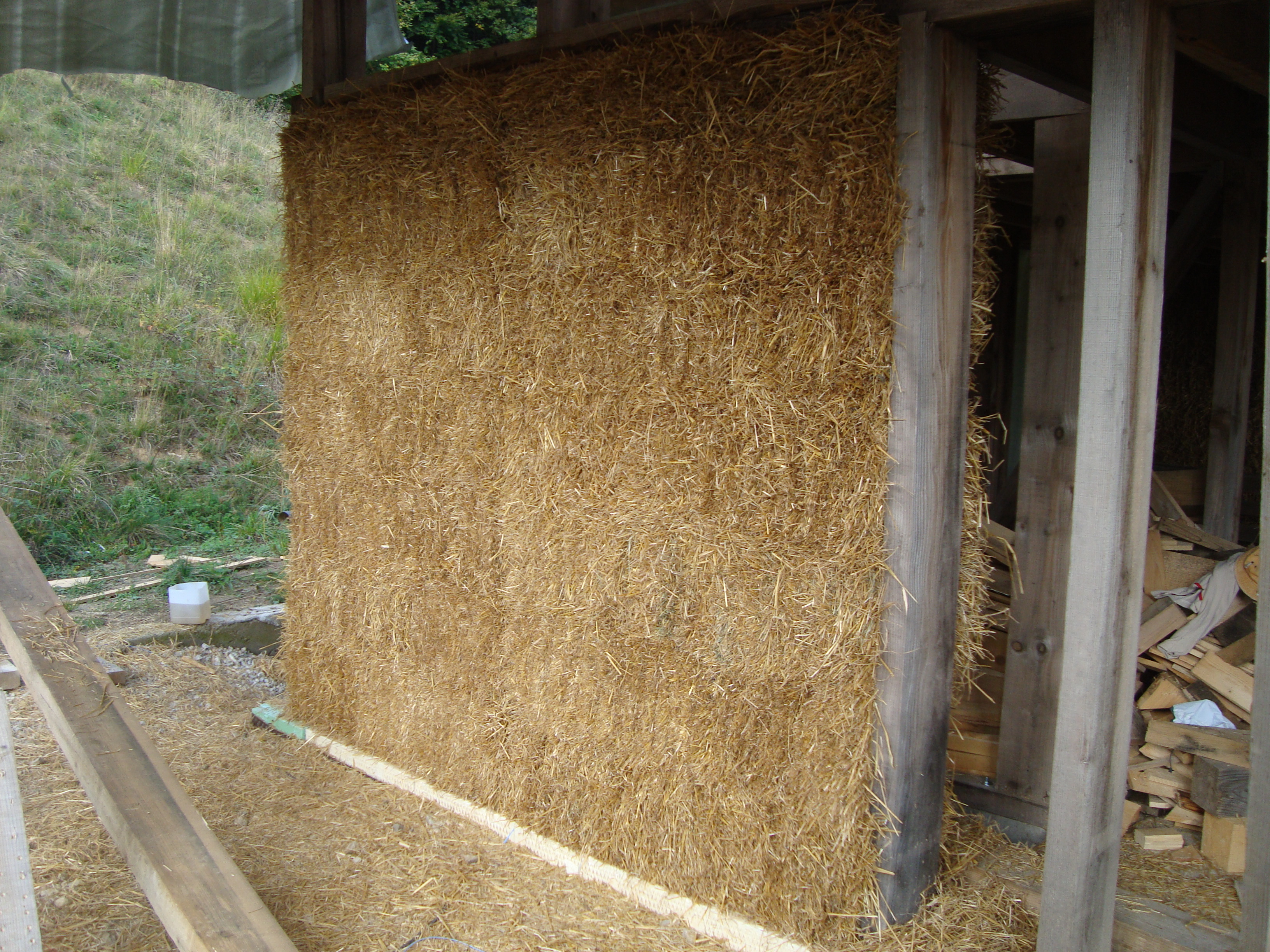

Rušilec, hvala za pohvale. Pomislek glede glodalcev je seveda na mestu, ampak to velja za vse toplotno izolativne gradbene materiale. Zmotno pa je mišljenje, da glodalci "ločijo" naravne od umetnih izolacij. Miška se bo z veseljem naselila v topel material (slama, stiropor, volna,...), če bo le imela možnost, torej če ne bo zaključni fasadni sloj narejen natančno. Torej, pri zaključnem sloju je potrebno biti natančen in zapreti toplotno izolativni material v celoti, v nasprotnem primeru je možnost naselitve glodalcev možen. Življenska doba takšne gradnje je dolga, o tem pričajo na takšen način zgrajeni objekti v ameriki in na nizozemskem, kjer so z takšno gradnjo začeli že pred več kot 200 leti in nekateri objekti še vedno stojijo. Lesu in slami (le ta ima podobno stukturo celic kot les) lahko škoduje voda, ki seveda povzroči gnitje ilovico pa voda spere saj to ni nič drugega kot zemlja. Torej, če so ti elementi tako skup postavljeni in vgrajeni, da so na suhem, jim praktično ne more biti nič.
rušilec
Najprej pohvale za ta projekt! Imam eno vprašanje, mogoče butasto, ampak me matra firbec, torej, Kaj pa kakšni glodalci v balah salme (miši,podgane, itd...)? Ali ni možnosti da pridejo zraven? Kolikšna je življenska doba tako grajenega objekta? Hvala za odgovore in lep pozdrav!

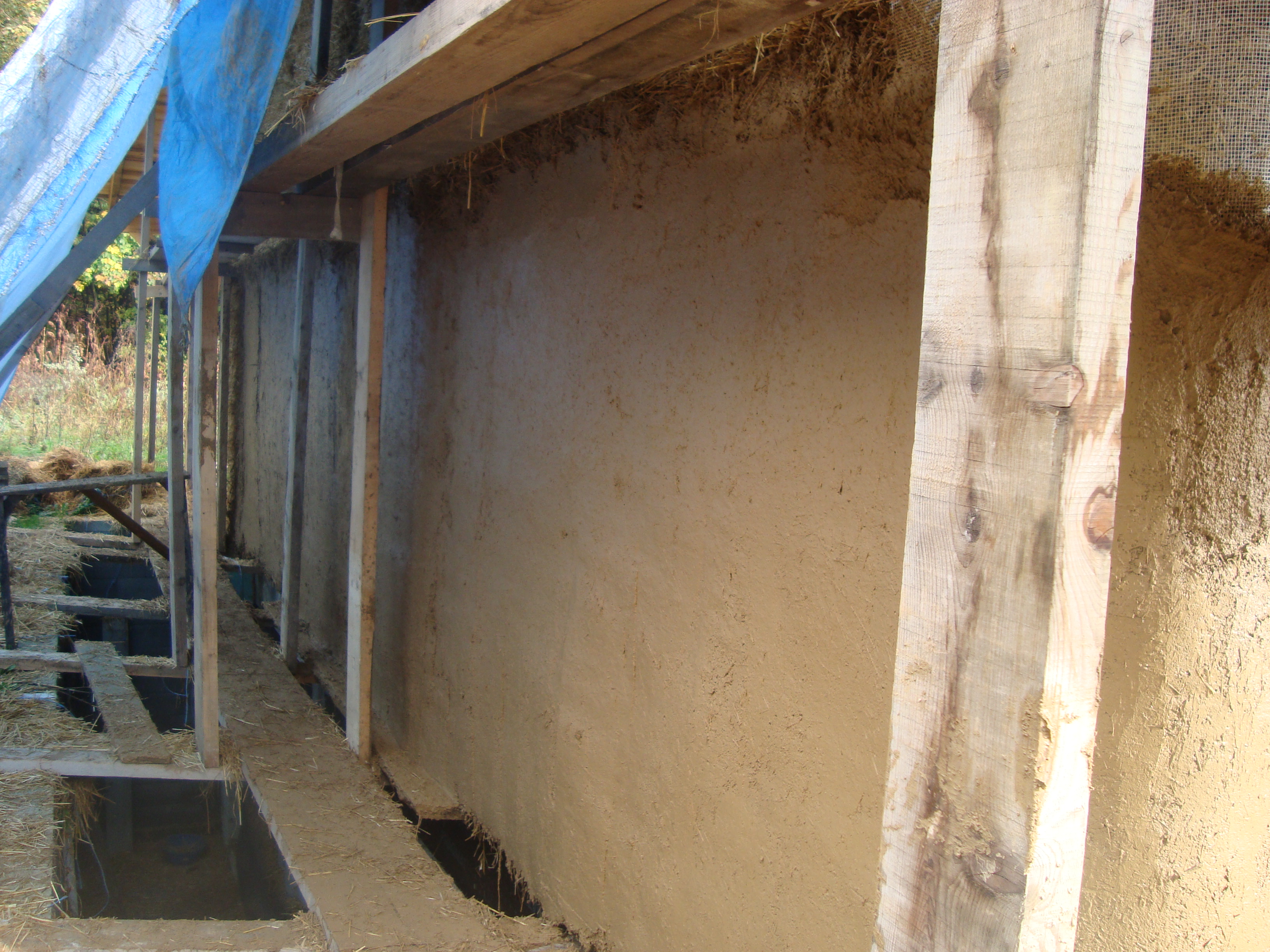

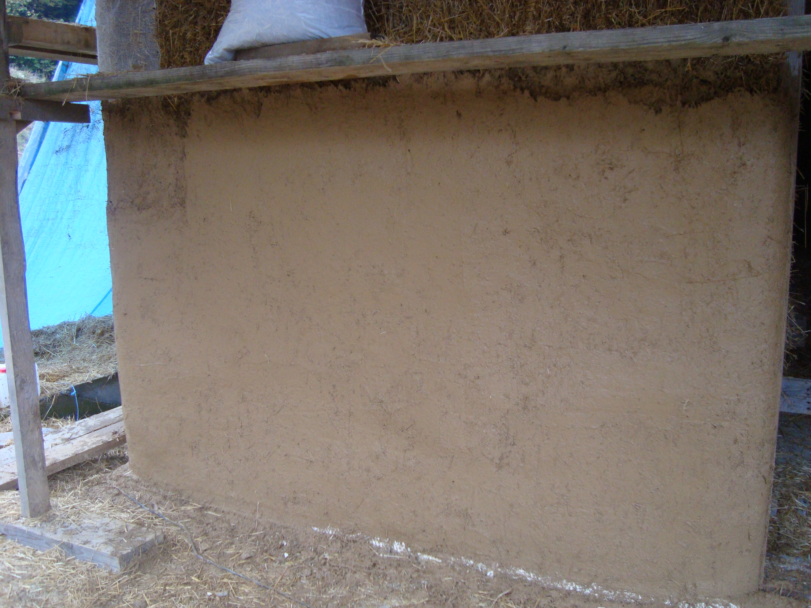

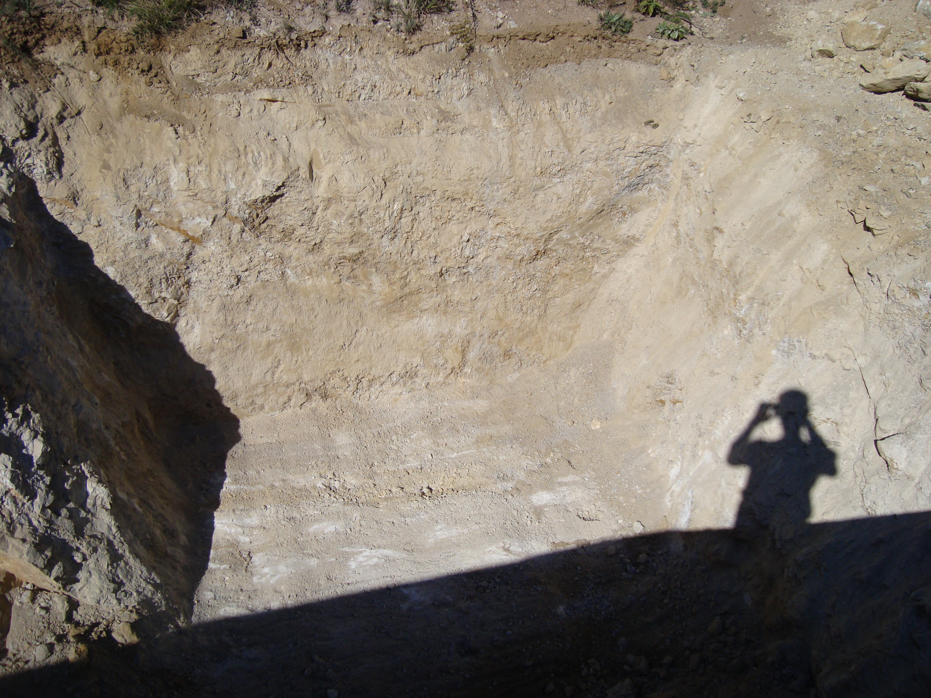

BOŠTI1, grobi glineni omet sem naredil iz peska (tak kot se uporablja za malto torej 0-4), vode in ilovice. Ker so na naši parceli zemeljska dela že končana, sem prosil prijatelja iz vasi, kateri je v tistem času ravno začel z zemeljskimi deli, če mi odstopi (ali proda) eno furo ilovice. On se je s tem strinal, tako, da sem ilovico dobil pri njem, in sem veselo začel mešati in ometavati :D .
BOŠTI1
Pohvalno, vsa čast! Vsaka stvar je za nekaj dobra, tudi če zgubiš službo, lahko situacijo spremeniš v pozitivno, seveda za tak projekt moraš imeti nekaj finančne rezerve. Oglašam se zato, ker me zanima, kje si dobil glinen omet? Hvala za info.

Točno tako, kot si opisal chlovecek.

Kako pa v takem primeru kake elemente šraufaš v steno? Je potrebno na teh mestih prej vse predvidet in dodat kakšne deske pod omet?

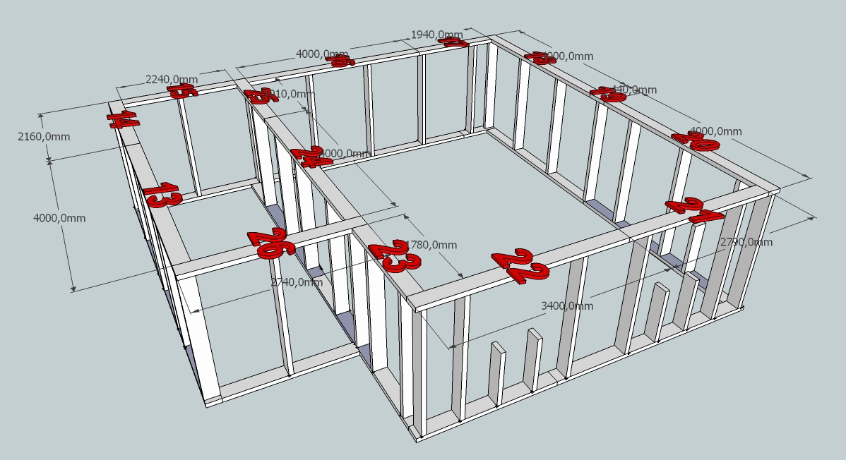

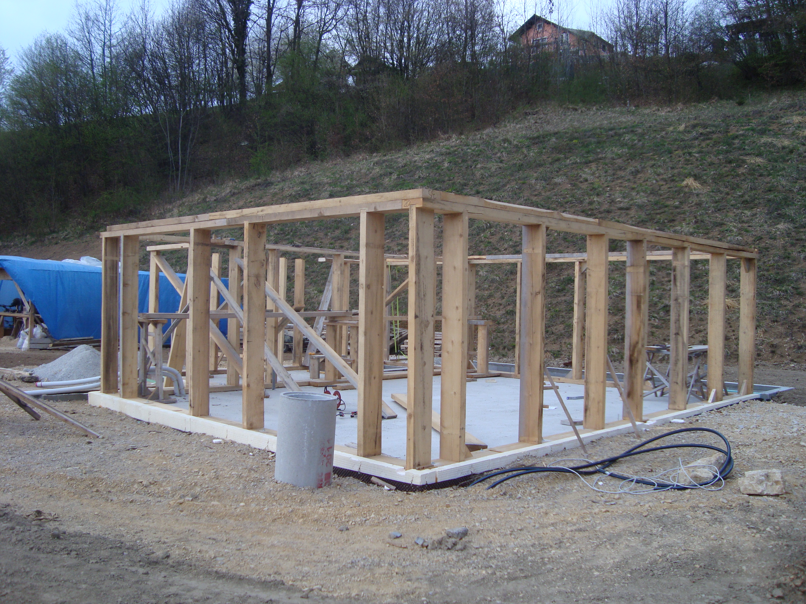

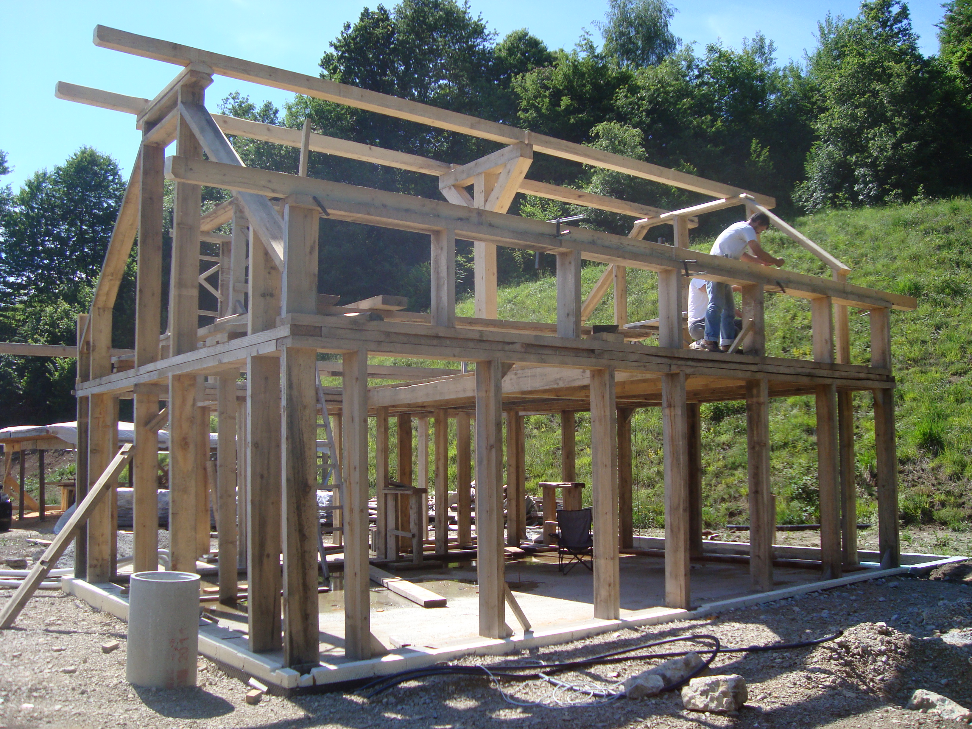

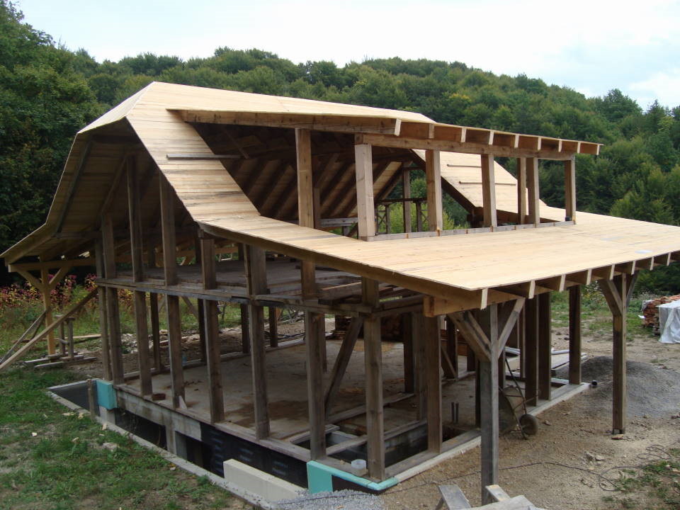

marej - saj tako sem tudi mislil, samo da bodo te deske, ki jih bom privijačil malo ožje in malo debelejše - torej manjši tram. To pa zato ker je med skeletom in površino slamnate stene preveč razlike (13 cm), torej če je deska debela 25 mm, bi moral nametati 10 cm ilovice in v tem primeru mi tudi trstika ne bi pomagala oziramo bi moral vajo ponoviti več krat.
marej
Na podobnem objektu so konstrukcijo "stabilizirali" tako, da so na stene (na stebre in preklade skeletne konstrukcije) diagonalno pritrjevali deske (na notranji strani v eno smer, na zunanji v drugo). V steni, med deskami, so enako kot tu položene bale sena. Na deske so pritrjene preproge trstičja, ki so potem ometane z ilovico (mislim pa, da bi ilovica "prijela" tudi na grobo/nepooblano desko). Na tako steno se potem seveda da tudi kaj pritrditi z vijačenjem v desko.

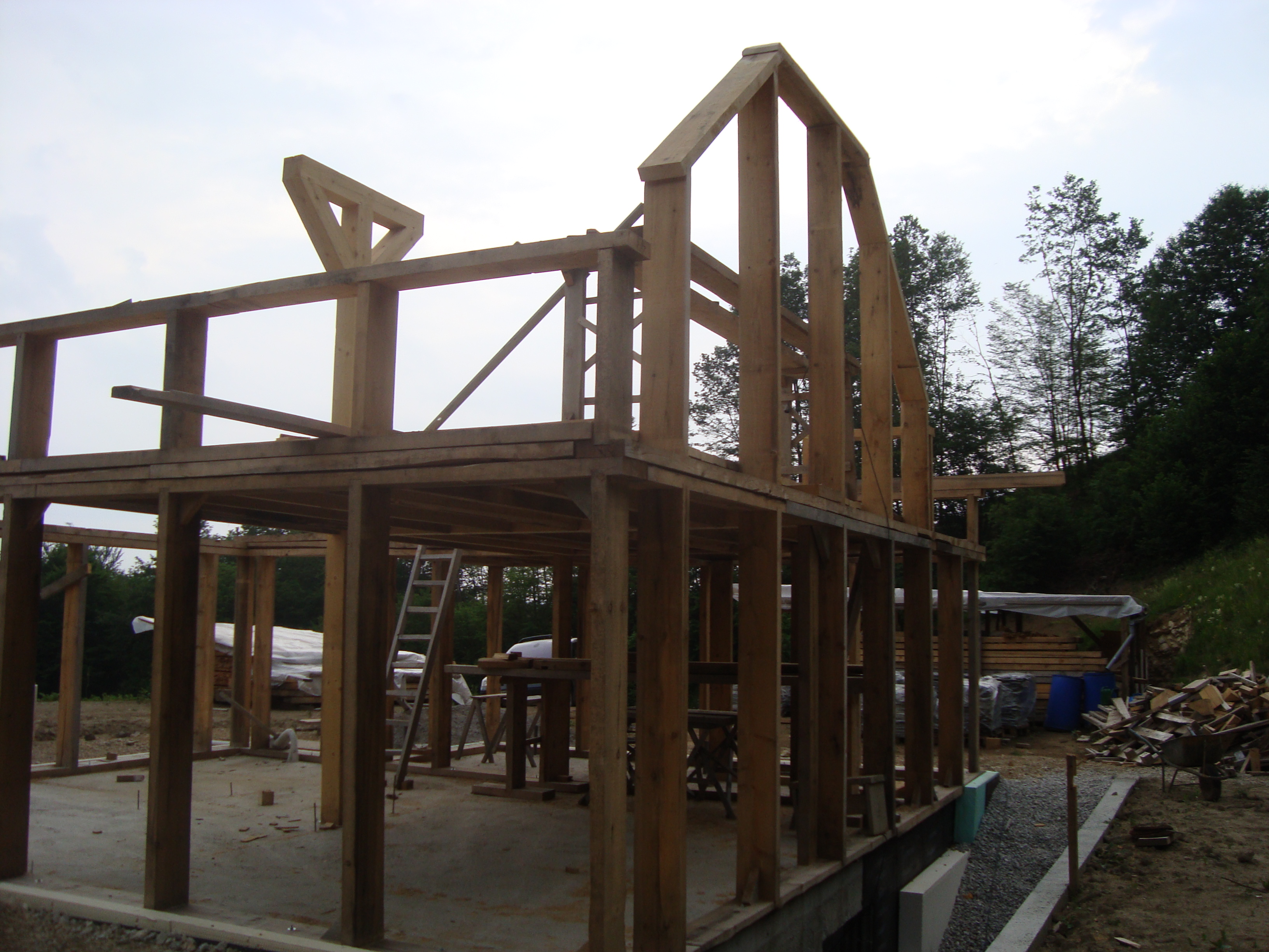

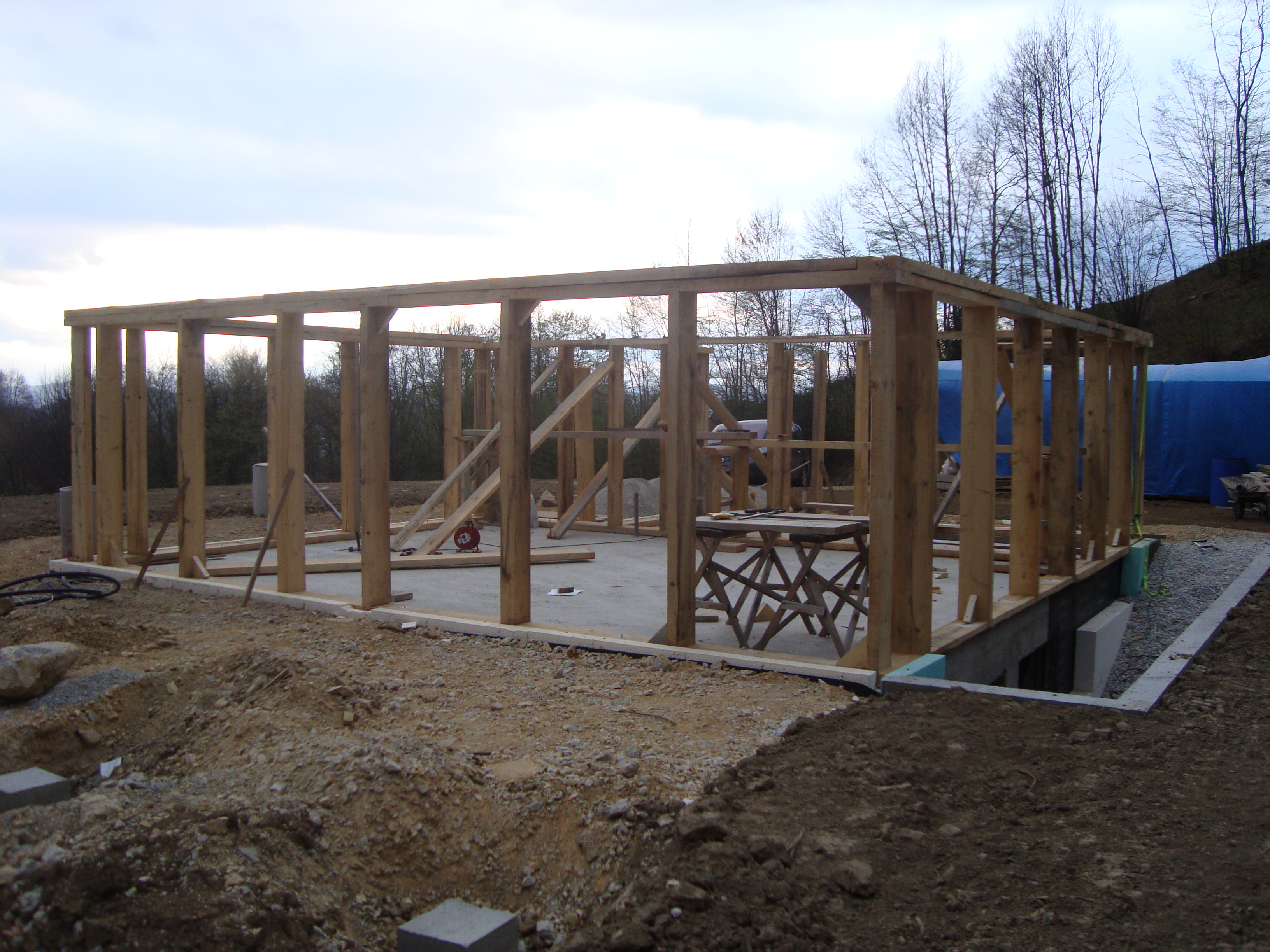

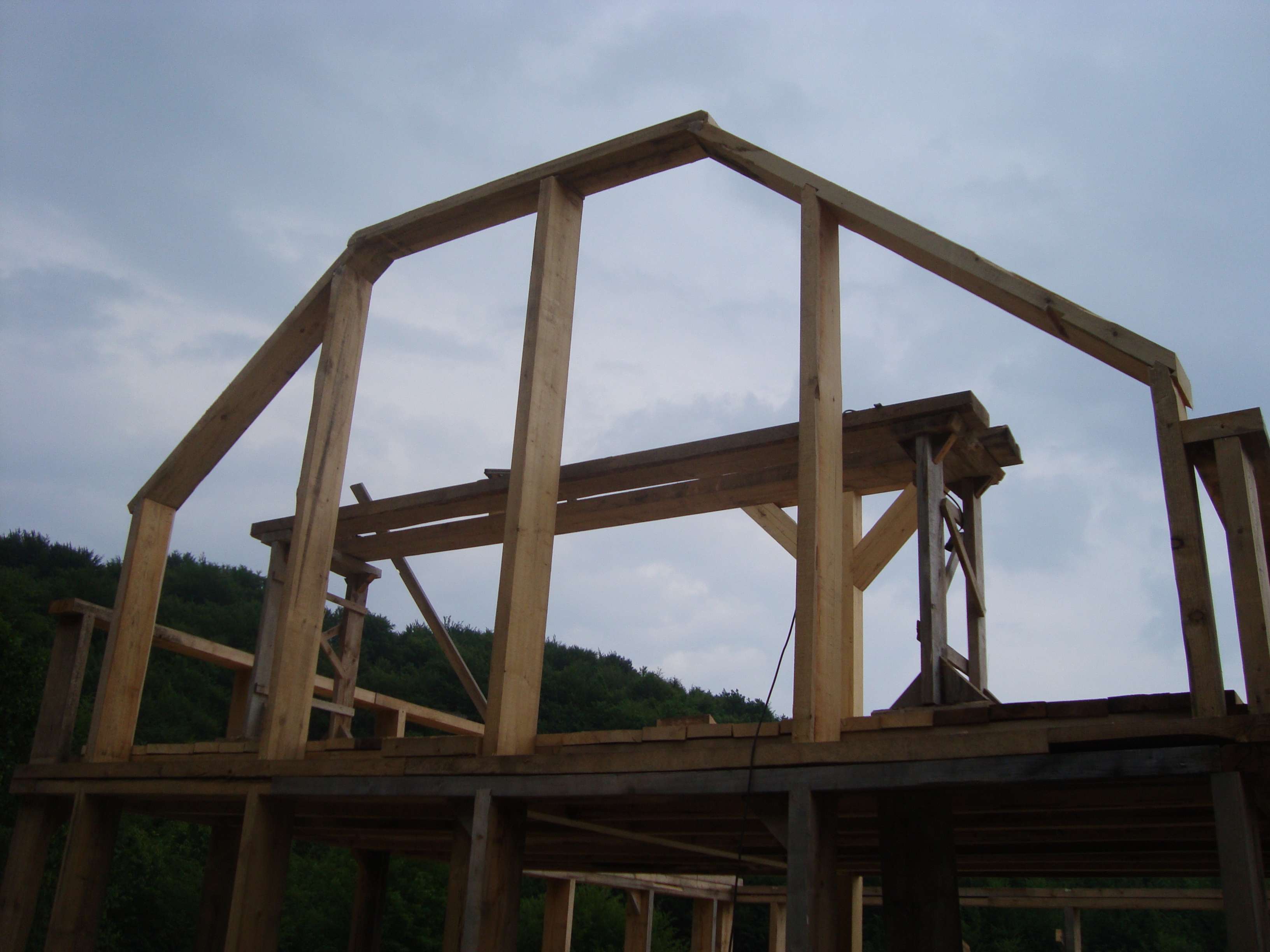

kefig11

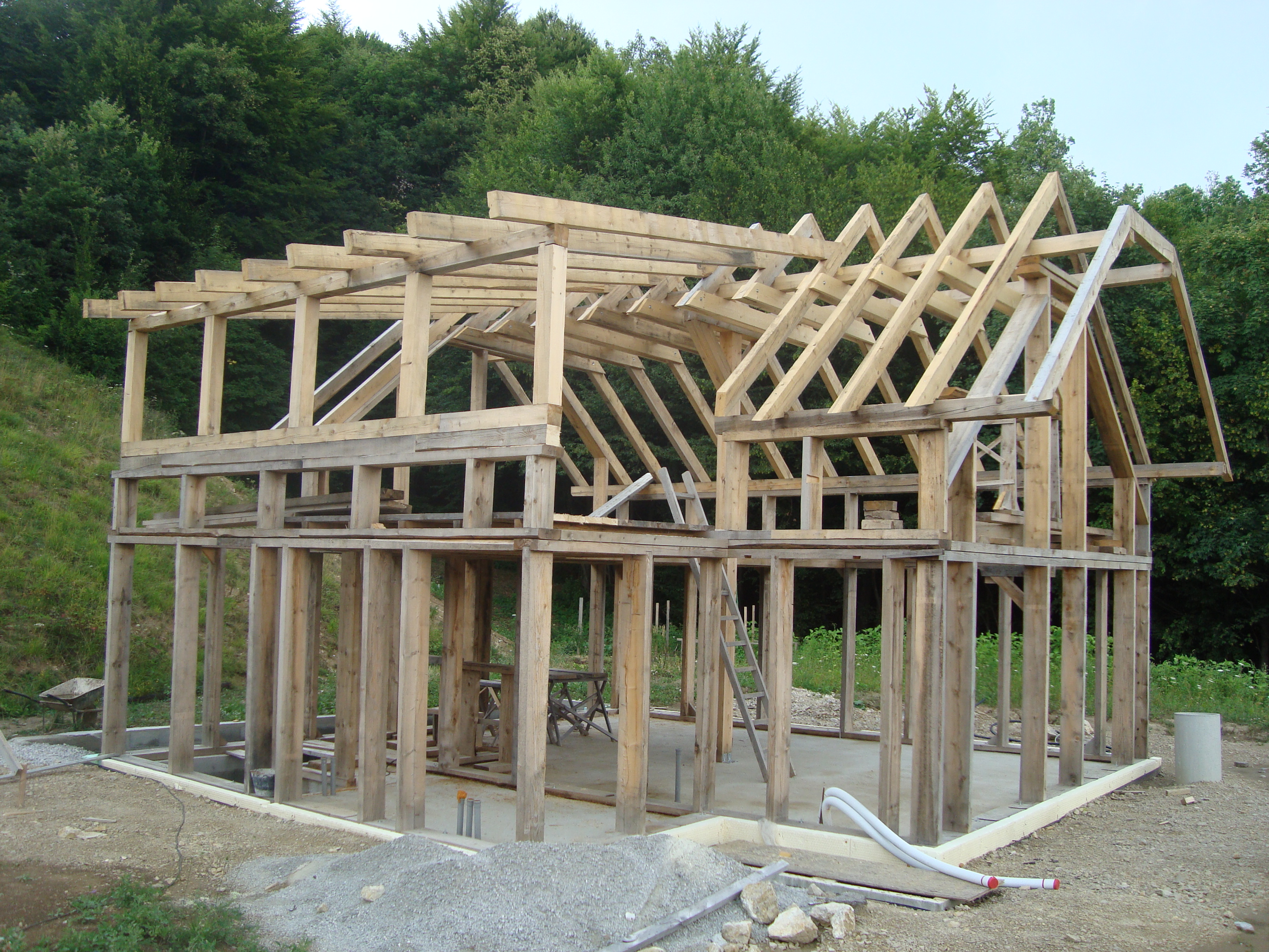

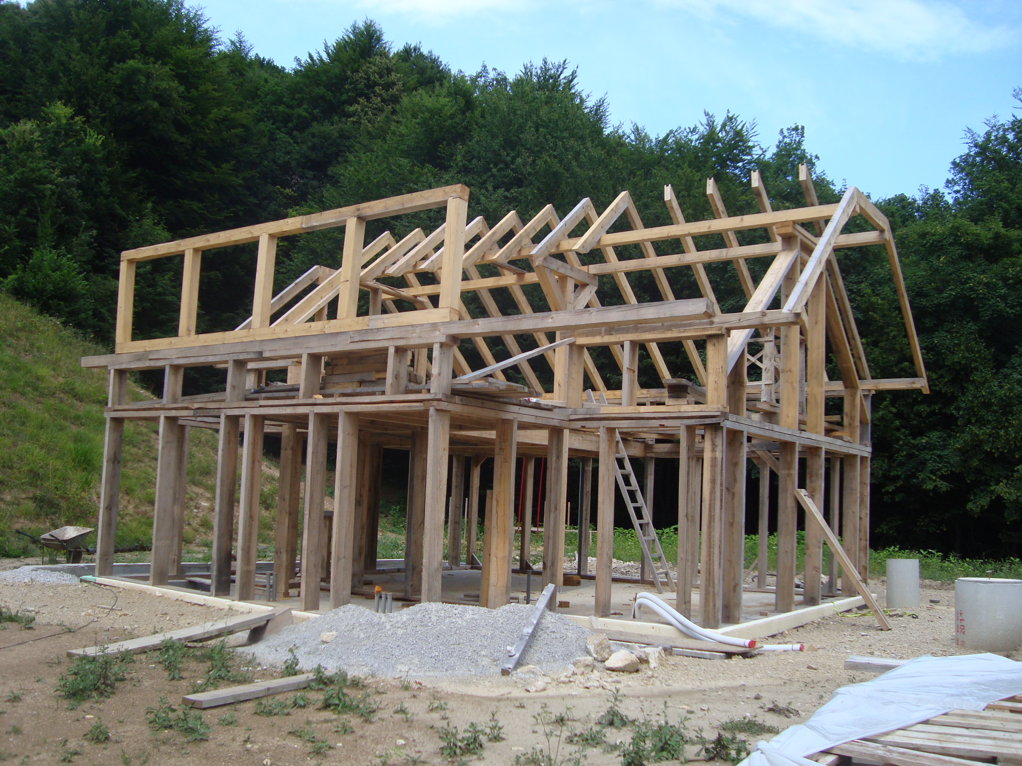

tudi sam sem glede potresnih ojačitev takoj pomislil na roke iz remelnov, zagotovo zmanjšaš nihanja. jih je pa sedaj, ko je objekt že postavljen, malo težje zmontirati, saj bi bilo dobro, če bi izrezal kakšen utor, da se zadeva lepo usede, kot pa da direkt vijačiš. okovje je pa po drugi strani drago, kar si pa tudi sam verjetno že ugotovil in porabil minimalno število le-teh. privatniki ponavadi tega toliko gor našopajo, da ni čudno, da je na koncu takšna cena. sicer si pa zelo iznajdljiv in se boš zagotovo znašel in še kaj novega pogruntal. gradnja iz lesa je protipotresno varna, vendar zahteva bistveno večjo previdnost in natančnost pri stikih kot zidana. stiki so zelo pomembni, saj z leti popuščajo. veseli me, če praviš, da ni bilo potrebno nekih trikov na upravni enoti. če povzamem izkušnje tega foruma, je marsikdo pri alternativnih materialih naletel na birokrate, ki utegnejo zadevo zavleči. po slikah sodeč je izvedba skeleta zelo dobra, res odličen izdelek.
pancarski

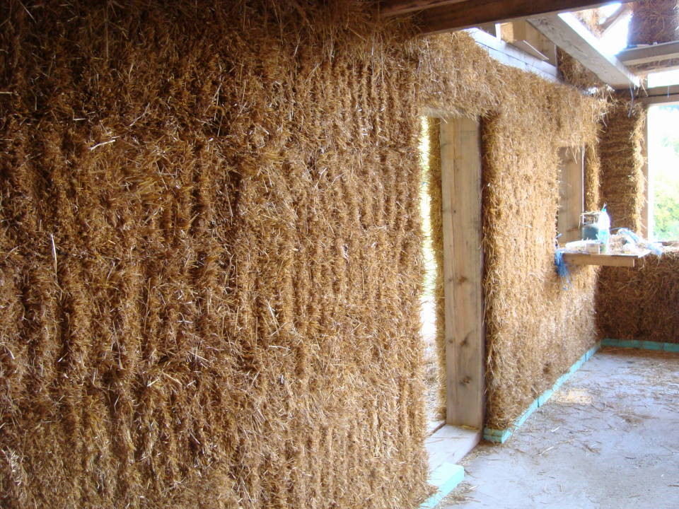

kefig11- kot si opazil, skelet res nima nobene poševnine, ki bi zadrževala celo konstrukcijo pred nihanjem in eventuelnim podrtjem. Na notranji strani vseh zunanjih sten - kjer ni odprtin za okna in vrata - bom zarezal slamo po diagonalah in pritridil nekakšne "remlne" na vertikalne elemente skeleta. Sem pa izris skeleta povzel po že narejeni predlogi enega izmed tesarjev, statiko pa so mi izračunali v podjetju eko produkt tako da ni nič narejenega "na pamet". To bi moralo zadostovati za stabilnost. Tolmačenja o protipotresni varnosti lesenih konstrukcij so sicer deljena a le v debatnih krožkih, gradbeni strokovnjaki in učenjaki, pa vedo povedati da je protipotresna varnost lesenih objektov nekoliko boljša od klasične gradnje. Kakorkoli obrneš je potres življensko nevarna naravna katastrofa, ki ne izbira načina gradnje in ne prizanaša nikomur, sploh če upoštevamo dejstvo da imajo potresi različno rušilno moč. Dokler do tega ne pride smo "pametni" vsak na svojem bregu in zelo radi mahamo okoli z različnimi izračuni, simulacijami, certifikati ...Kar poglej za primer Japonsko. So eni največjih strokovnjakov, ko je govora o protipotresnih gradnjah, pa jim vsakokratni potres dodobra zagreni življenje, če ne drugega pa pridvi voda z morja in vse odplakne, tako da nekakšen protipotresni standard seveda mora biti ampak je narava tista, ki si vedno znova "zmišljuje" nove in nove alineje potresnih zgodb, katere je nemogoče predvideti, zatorej tudi preventivne ukrepe nemogoče vnaprej izvesti. Glede na to, da je še vedno dovoljeno graditi stanovanjske objekte v lastni režiji do velikosti 250 m2 in da je sam skelet statično izračunan, ne vem kaj si točno s tem mislil. Sem se pa z mlini kar boril, glede na to da sem tudi tu vsa "terenska" dela opravil sam, kajti projektant mi je ponudil dve različni ceni za pridobitev GD, glede na to kdo bo obletal vse kar je za obletat, on ali jaz. Glede trikov pa ne vem kaj si s tem mislil, te bom prosil če mi bolj podrobno razložiš.

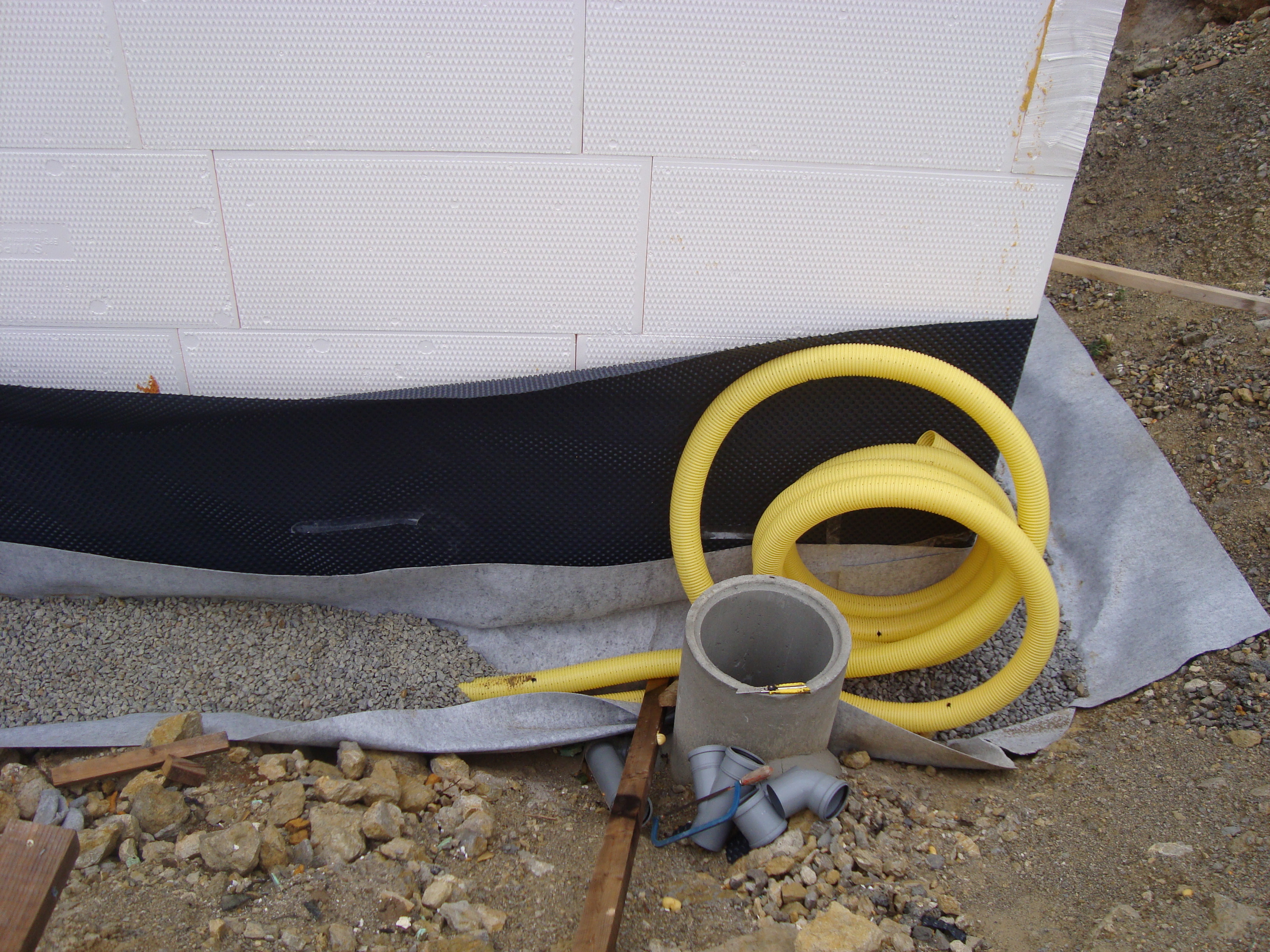

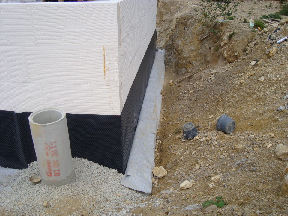

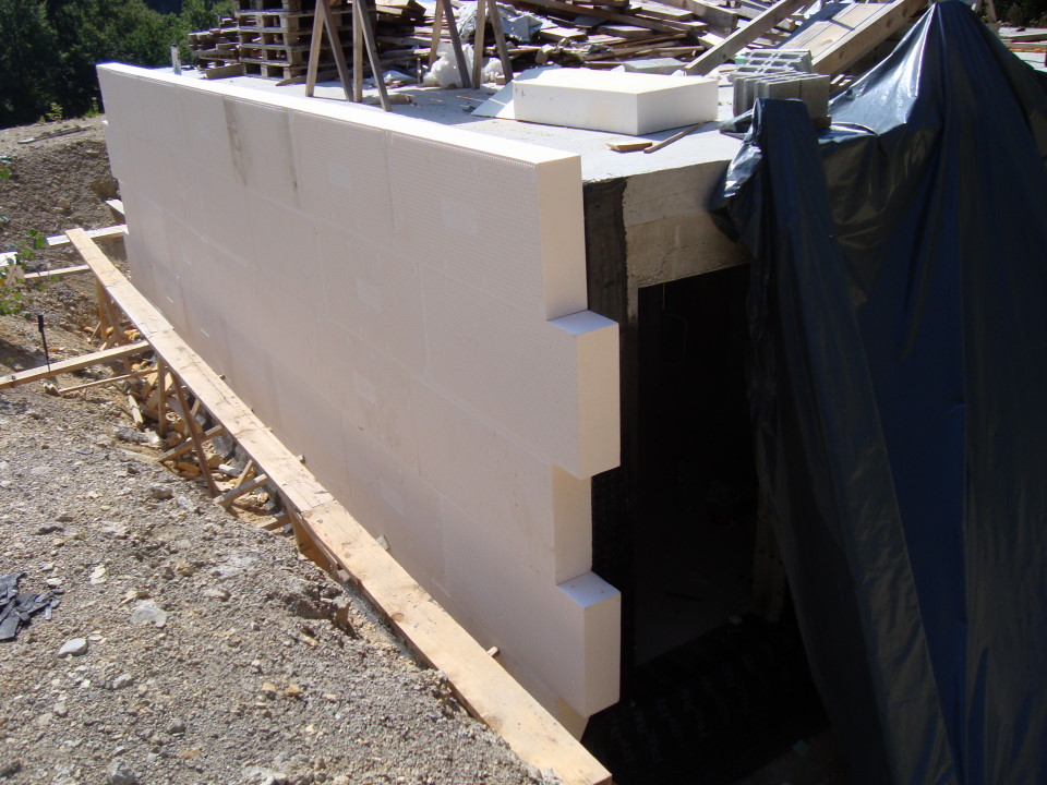

pancarski

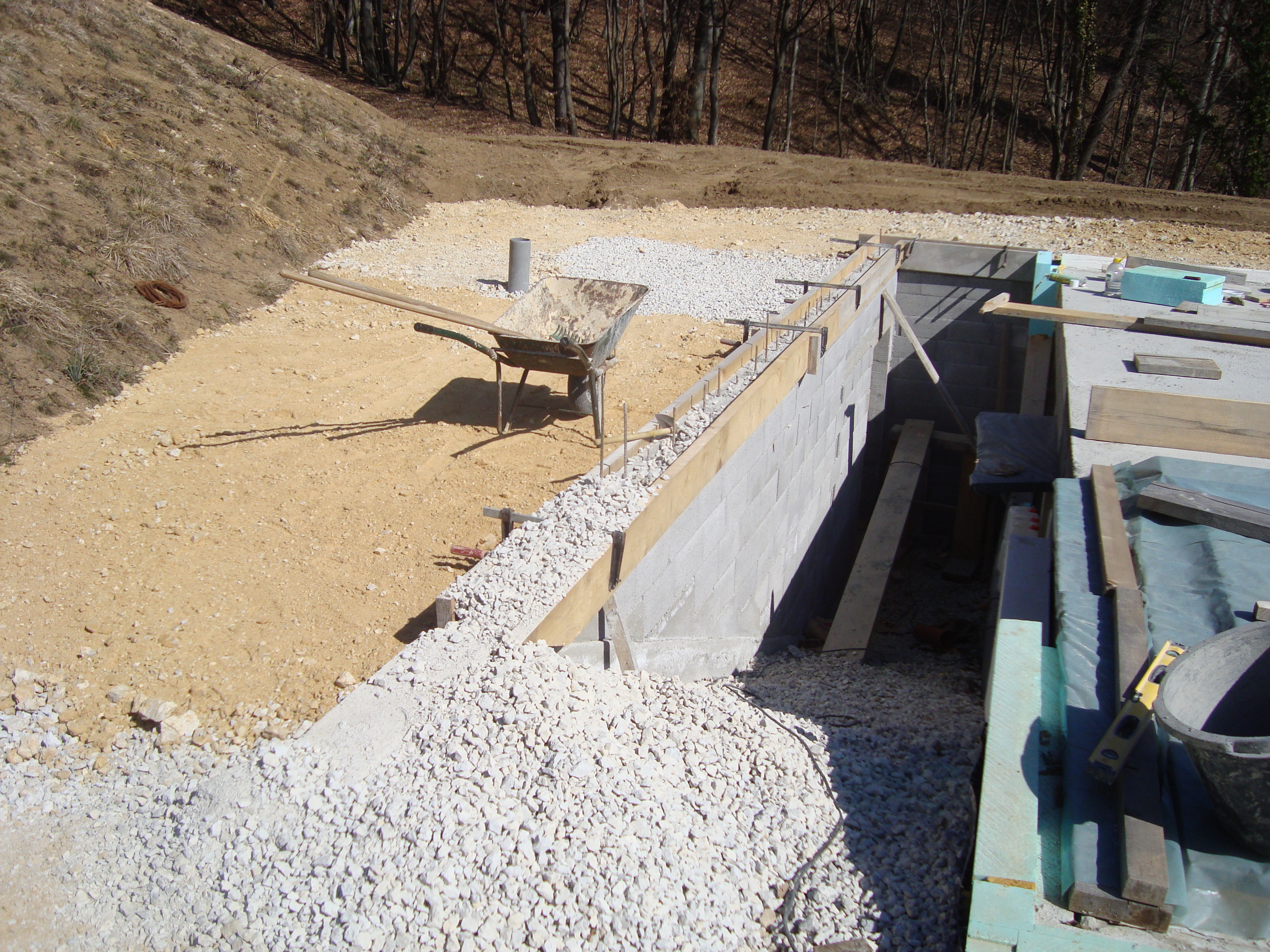

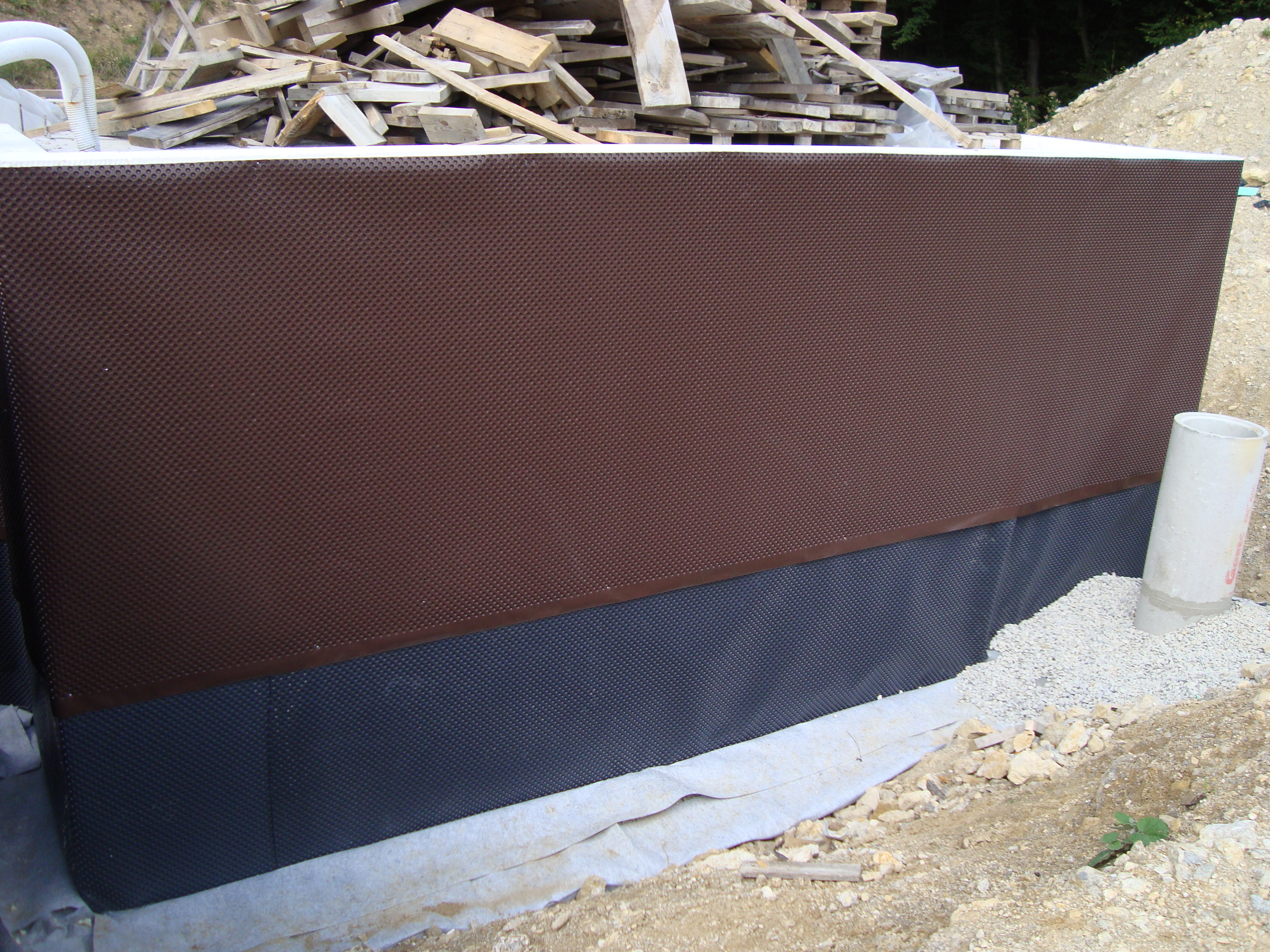

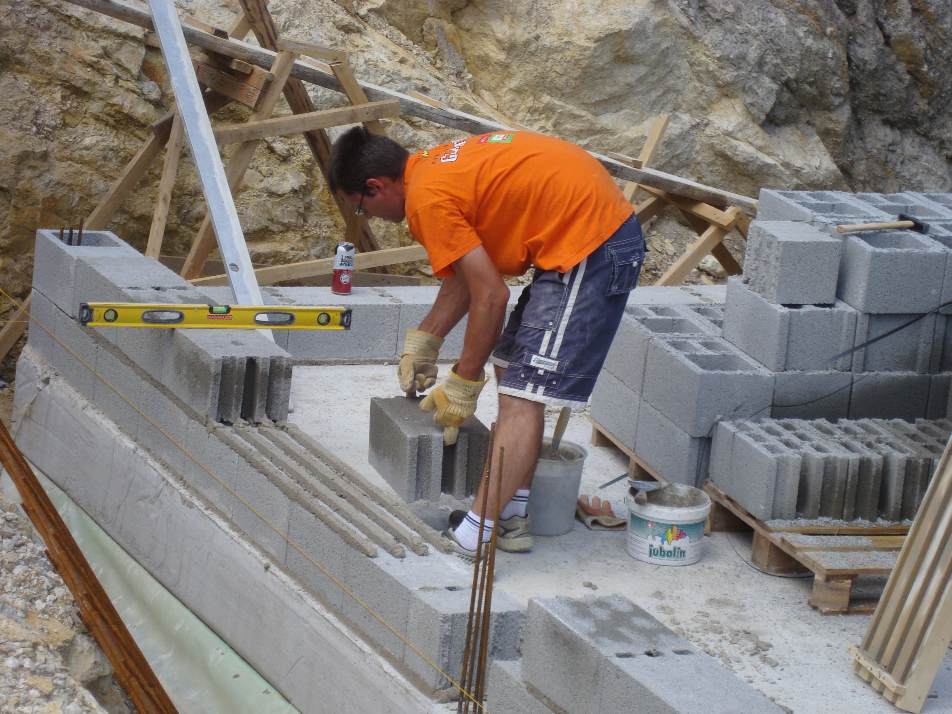

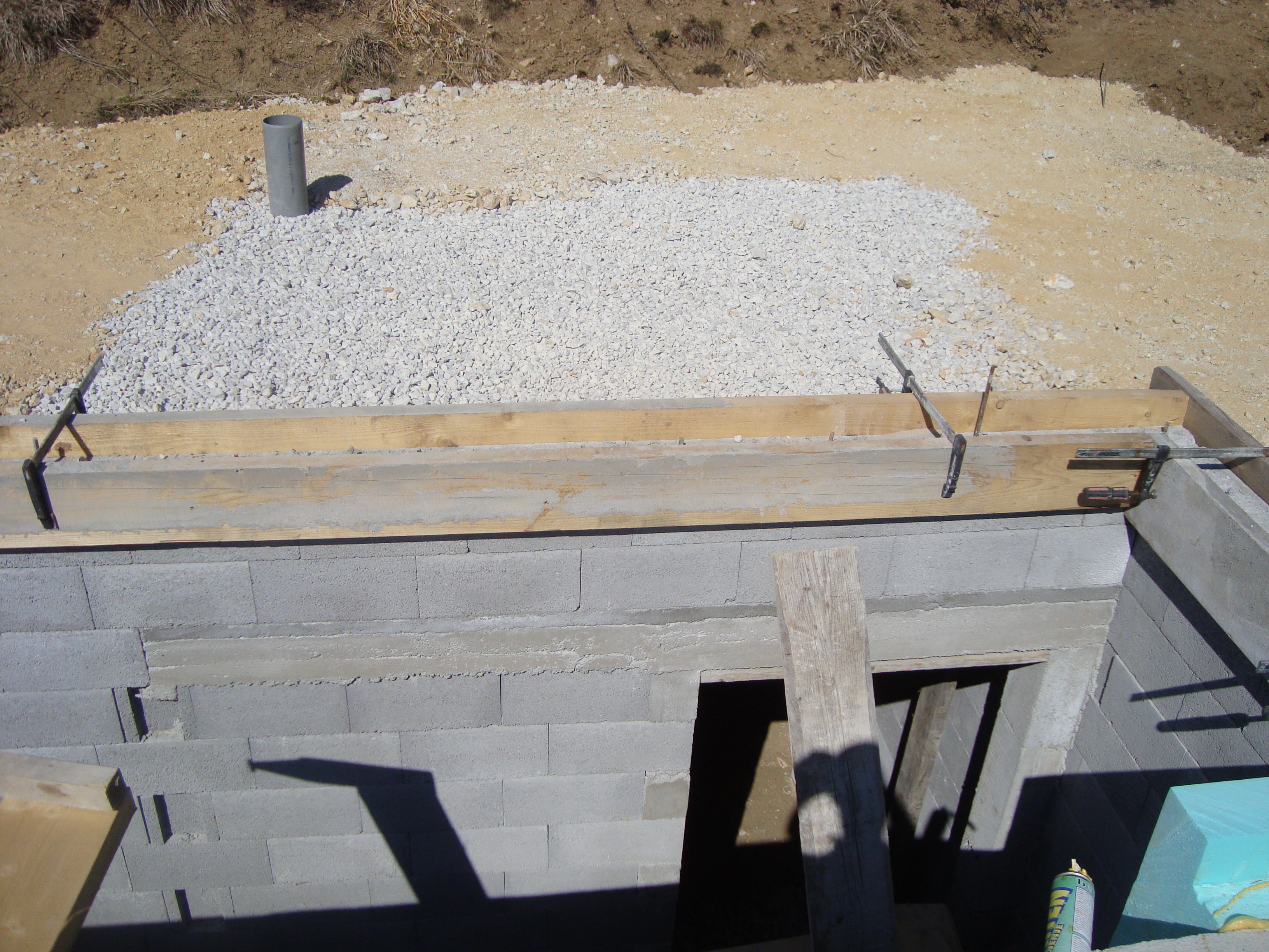

centrum, klet bo bivalna, torej če smo se že v začetku odločili graditi varčno gradnjo drugače ne gre, prav tako sem z izolacijo pod ploščo izničil toplotne mostove in z tolikško debelino izolacije sem dosegel približno 0,2 faktor toplotne prevodnosti. Tudi v zgornji etaži je ideja seveda slediti temu faktorju zato je bil osnovni pogoj pred odločitvijo načina gradnje. K sreči tudi bala slame, primerno vgrajena z rešenimi detajli, katerih ni malo, dosega enak oziroma boljši faktor toplotne prevodnosti skozi steno. Seveda to ni na našem "zeljniku" zraslo, kajti pri nas je takšen način gradnje v glavnem še vedno tabu oziroma bolj kot to nebodisigatreba, če ne celo nazadnjaško. V sosednji Avstriji in še sosednjejši Nemčiji pa je to že gradbeni standard z možnostjo pridobitve gradbenega dovoljenja za slamnato gradnjo. Eden od sodelavcev je namreč z trebuhom za kruhom odšel ravno v Nemčijo k gradbenemu podjetju, ki gradi izključno s slamo.
centrum
Super Je res potreba po 20cm stirodurju v kleti?

Gradnje s slamo sem se naučil pri Zver Kristjanu. Ko sem navezal kontakt z njim, mi je povedal, da lahko pridem na objekt, katerega so ravno delali in tako sem se naučil. Moram povedati da sem bil res skeptičen, ampak ko vidiš kako to gre in kako na koncu izpade je res neverjetno. Od takrat naprej tudi sodelujeva s Kristjanom in moram povedati, da so mimoidoči na začetku ko se slama vgrajuje zelo skeptični, ko pa vidijo ometano steno pa vedno ista reakcija: neverjetno, nikoli si ne bi mislil da bo tako čvrsto, prepričljivo in lepo.

yan1234

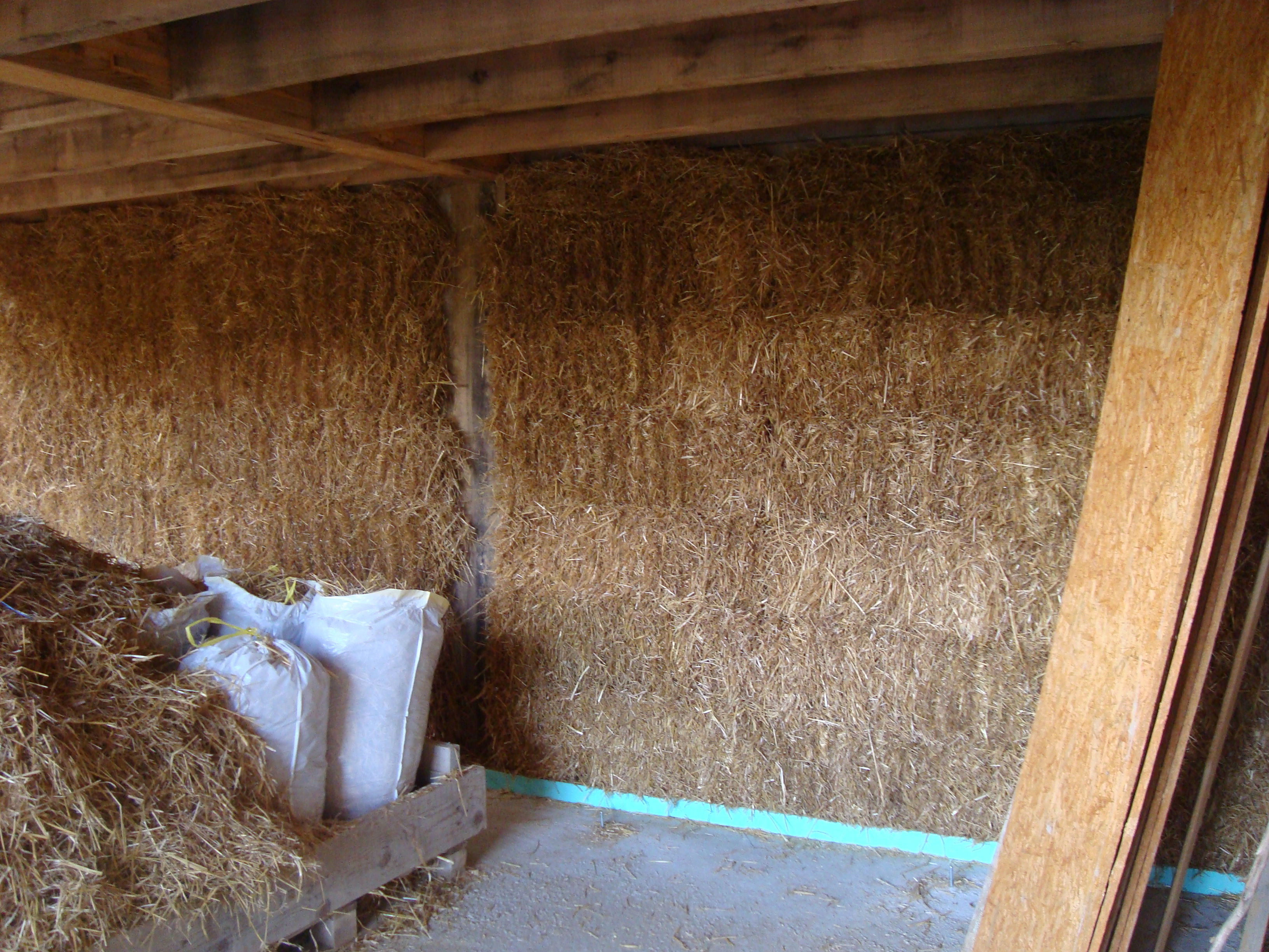

Takšna izolacija mi je kar všeč. Ali misliš, da bi se obneslo, če bi dal bale sena prečno, da bi bila izolacija debela 1m in jih dodatno vpel v lesene okvirje?
pancarski
yan, seveda bi se obneslo tudi če bi bale zložil prečno na steno. V tem primeru bi moral leseno konstrukcijo spremeniti ampak nič pretresljivega. Drugače pa je že tako vgrajena bala dobro izolativna, dosega namreč 0,16 koeficienta toplotne prevodnosti, kar je seveda blizu pasivnega standarda. Če pa bi žele debelejšo steno bi bilo pa morda bolje če bi vgrajeval jumbo bale dim. 120x70x250 cm. Te bale so še močneje prešane in imajo posledično večjo specifično težo - okrog 250 kg.
