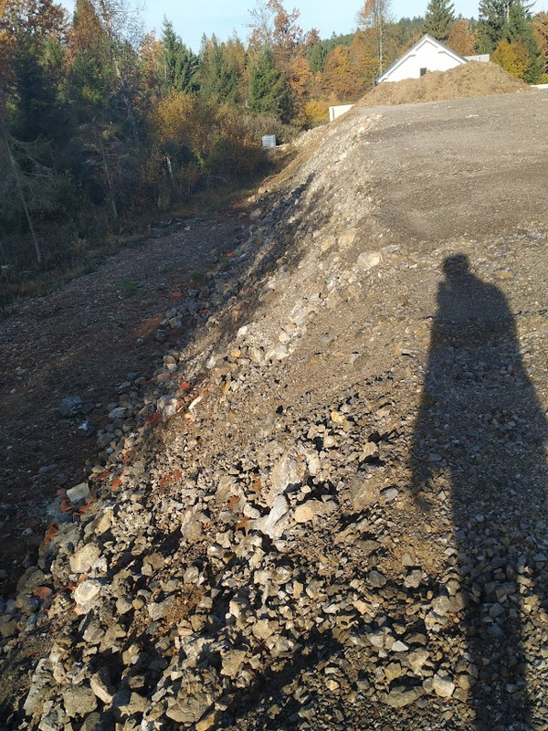

Danes sem bil na ogledu ene parcele, ki je že predpripravljena za gradnjo temeljev. Kar nekaj materiala je nasutega. Ne vem katerega točno, mogoče boste znalci iz slik kaj razbrali.
Zanima me ali je potrebno na zunanjem robu parcele delati škarpo. Pošiljam slike parcele. Tule je ta zunanji rob, kjer se vidi koliko je dvignjena parcela z nasutjem.

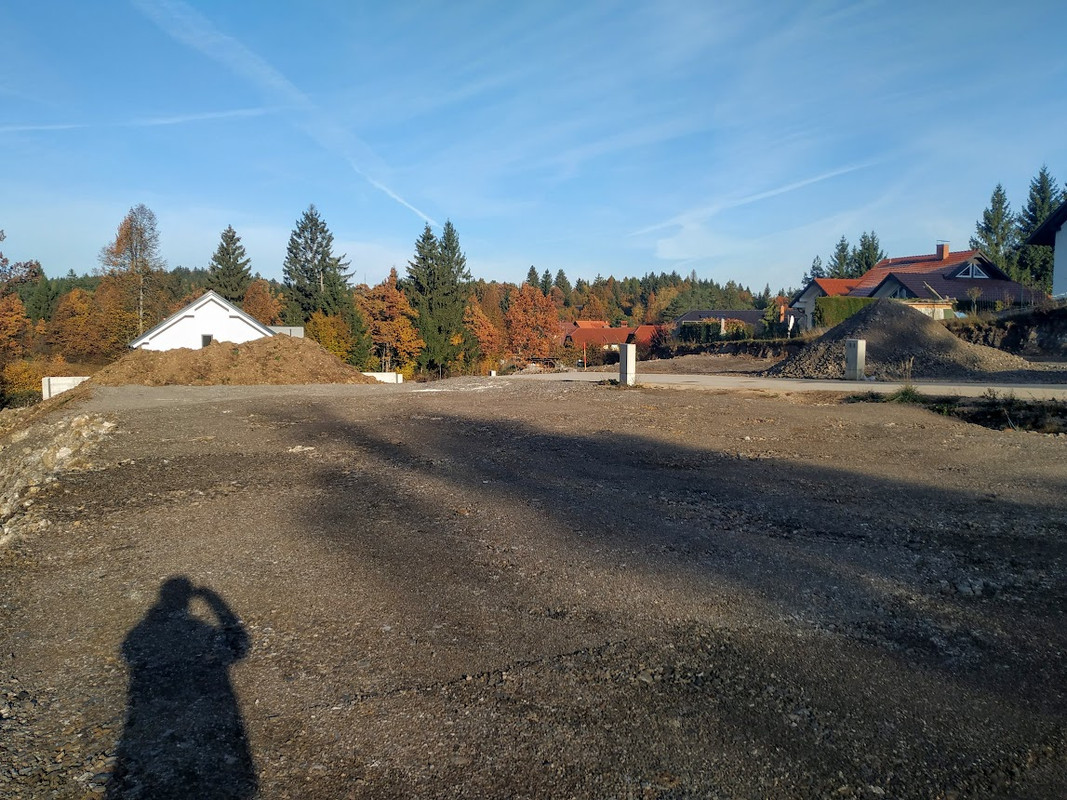

Tole je pa cela parcela.
[Slika: IMG-20211025-091841.jpg]
Lastnik mi zagotavlja, da v tem primeru ni potrebno zidati škarpe.  Kaj menite vi ? Sprašujem namreč zato, ker bi škarpa zajetno podražila investicijo.

Odvisno, koliko od roba bi moral postaviti hišo. Če je dosti od roba, potem ok. Ampak prvo vprašanje je, zakaj je lastnik navozil material? Verjetno si ni delal veliko stroška s tem. Kako veš, da spodaj ni en kup odpadnega materiala? Poznam primere, ko so vozili v jamo svašta, potem pa delaj hišo na takem. Absolutno bi jaz pred nakupom povprašal sosede, če so videli izvedbo. Nato bi naročil geomehansko preiskavo, vsaj zbitost nasutja, če ne tudi vrtino. Če material ni bil zbit po slojih med vgrajevanjem, se bo dalj časa posedal. Problematični so diferenčni posedki. Koliko časa je že nasuto? Če je par let, se je glavni del posedkov že izvršil.

Škarpa najbrž čisto nujna ni, moraš pa vedeti, da brežina vzame kar nekaj prostora in terena brez škarpe ne boš mogel izkoristiti do konca parcele. Priporočam posvet z geomehanikom.

Parcela se nahaja na notranjskem, v Begunjah pri Cerknici. Hiša bi lahko stala kar nekaj metrov od brežine. Ja, saj tako sem razmišljal, da eventuelno bi jo že naredil, samo ne takoj, če ni potrebno.
@wolfram, slike kako so delali bom dobil. Baje je bilo vse po slojih zbito z valerjem.

Na tej parceli je velika verjetnost neenakomernega posedanja. Če boš delal hišo s temeljno ploščo, se bo verjetno nagnila, če pa s pasovnimi temelji, boš pa lahko kopal nekaj m globoko.
Če ti prodajalec ne more jamčit, kaj je nasuto in kako je utrjeno, potem se 100% izogni parceli.

Problem bo nastal, ko bo geomehanik rekel, da je so zadostno trdna tla 3m ali več pod nivojem.
To potem pomeni, da boš moral cca 3m ali več nasipati tampona in zbiti. To je dodaten strošek.
Ko prideš do trdnih tal potem ni več težava, da se ti hiša povesi ali nagne.
Se bo pa okolica še intenzivno posedala vsaj 3leta in potem še pomalo naprej.

@Dawid Investitor teh parcel je speljal cesto in uredil vse priključke. Ta cesta gre v strmino, vspodaj sta dve parceli poravnani, potem pa je klančina , vzgoraj se pa cesta zravna , kjer sta spet dve parceli poravnani s cesto. S tem, da je verjetno pod cesto skala in tudi na levi strani ceste. Na desni strani ceste, kjer je ta parcela pa verjetno ni bila skala v isti liniji in je bilo treba izravnat teren, zato so nasuli. Ne vem, tako si jaz razlagam.
