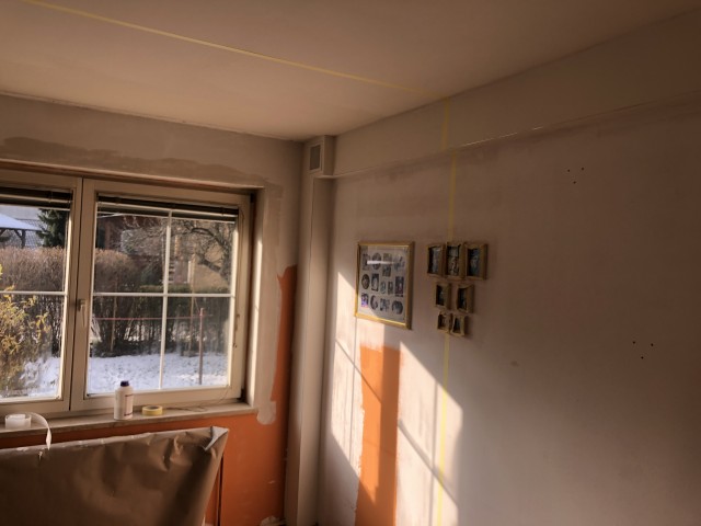

Situacija
[Slika: 24387472.jpg]
Na tem mestu nisem nikoli imel plesni dokler so bile dve velike radijatorske cevi ki sem jih odstranil. (TČ in kotlovnica na drugem mestu) Zato sem razmišljal v tej smeri da dam to folijo.
Seveda so tudi tiste dve luknje za kable krive za toplotni most. To sem odstranil ker niso več v funkciji.
Potem sem odstranil vse kar je bilo vlažno, zunanjo steno pa skoraj celo.
[Slika: 24387447.jpg]
[Slika: 24387465.jpg]
Podobno je bilo zgoraj
[Slika: 24387452.jpg]
Mojster je prvi dan premazal z emulzijo, drugi dan prekital, tretji dan prekital z tisto rusko zadevo
[Slika: 24387458.jpg]
..četrti dan belil. Vmes tudi z blok jupolom premazal.
Z tisto rusko zadevo smo prekitali komplet zunanje stene in del stropa ker je zgoraj neizoliran balkon.
[Slika: 24387451.jpg]
[Slika: 24387450.jpg]
[Slika: 24387449.jpg]
[Slika: 24387441.jpg]
[Slika: 24387440.jpg]
Iiiiiiiiiiiiiin na koooncu Big Grin Big Grin Big Grin
:mrgreen:
[Slika: 24387436.jpg]
[Slika: 24387437.jpg]
In vse to sem tudi v spalnici naredil kjer imam isti problem.
Pa prosim ...ne mi govorit kako je to improvizacija in, da problem nisem rešil.
To vem, in tudi napisal zakaj:
Citat:Zato ker nimam denarja za kakšno resno sanacijo od zunaj.
Vse te osnove problema so mi jasne. Sem že doktoriral na tem področju.
Ne mi pisat o prezračevanju, gretju, toplotnih mostovih, hidroizolaciji, izolaciji, fasadi in podobno.
Vse mi je jasno kako je treba sanirat. Prav zato ker vem, se zavedam, da ne bo poceni.
Enkrat ko bo denar bi se rad tega lotil čisto po pravilih ...od temeljev. :mrgreen:
Drugače pa ta ruski premaz je čudo. https://www.youtube.com/watch?v=vaadaLl9BWc
Stene so kar tople ...neverjetno!? Kako se bo obneslo na daljši rok pa ne vem ...

Imam podoben problematičen vogal zaradi toplotnega mostu. Sam sem podaljšal radiator do vogala. Od takrat naprej je mir.
#36
Ja ... o tem sem pisal pod prvo slikco čisto zgoraj.
Jaz sem se odločil da ravno zaradi tega dam še folije za talno gretje.
Sem se pogovarjal z strokovnjakom ...lahko dam tudi tapete čez to in prebelim.
Raje to kot knauf ali kakšen laminat.
Vem, da je prezgodaj pa vseeno naj povem da se kar čuti razlika v dnevni.

Parket je v redu.
Ma jaz sem tudi skeptičen...
Je razlika.....se občuti res. Strop recimo...je manj hladen tam kjer je neizoliran balkon.
Ne vem sicer koliko je mojster v dnevni dal tega, ampak je razlika med dnevno in spalnico kjer sem sam nanašal tole.
Očitno sem jaz bolj na debelo naredil Smile
Sem pa prepričan da bi bilo veliko bolje to od zunaj narediti. Tkole pa zna biti sranje čez nekaj časa.
Kot laik logično razmišljam. Zadeva ne bo “spustila” toplote v steno, hladnoča pa bo vseeno prišla noter do te ruske zadeve.
Točka rosišča (baje je ni :roll: ) bo še bližje notranji steni.
Zato sem rekel da bom še folije dal.
Pa vseeno moram reč, da so vse stene ki so premazane s tem tople...to je dejstvo (za enkrat)
