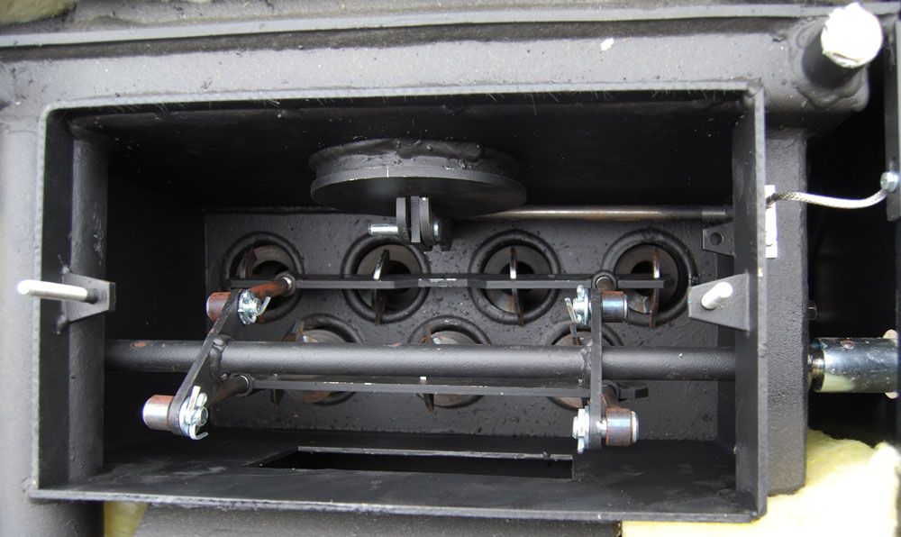

cevni toplotni izmenjevalec se nahaja na zadnji strani peči pod izhodno dimno cevjo. na sliki se še vidijo spiralasti turbulatorji.
[Slika: vymennik_dpx.jpg]
Ko od zadaj odpreš peč pa bi moral nekako tako vodeti.
[Slika: attack_95_heatexchanger_cleaning_system_lg.jpg]
Te spirale moreš ven potegnit in z žično ščetko dobro prečistit. jaz to naredim na moji peči (vigas) enkrat na mesec, oz ko vidim, da ventilatorju padejo obrati, na nekje 80%. ko je očiščen izmenjevalec so obrati na 100% skozi celotno gorenje.
