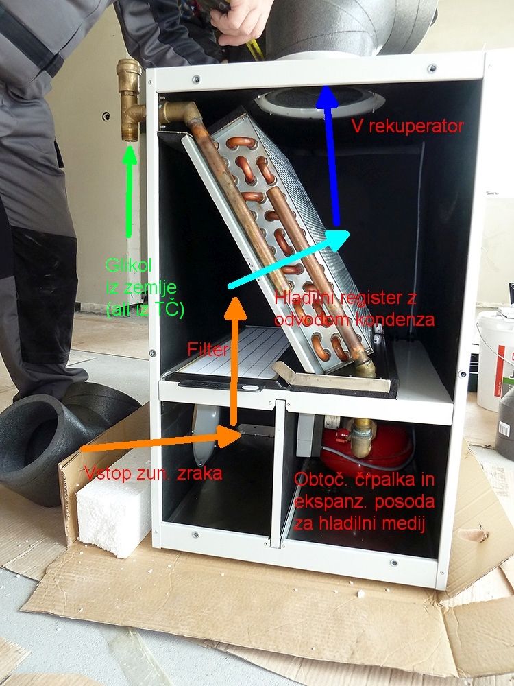

Imam kolektor (2 zanki po 60m colske cevi v krogu okoli hiše, globina okoli 1.8m) za pasivno predogrevanje (poleti predohlajanje) zraka v rekuperatorju preko defrosterja (v bistvu izmenjevalec voda/zrak v dobro izolirani škatli).
Do pred kratkim je to delovalo preko originalnega Paul krmilja, ki je optimirano za zaščito rekuperatorja Novus 300F, zato se skoraj ni vklapljalo, ker pač rekuperator ni dal zahteve za to. Entalpijski rekuperatorji namreč zelo dolgo v minus ne potrebujejo dodatne zaščite.
Ker s tem nisem bil zadovoljen (kolektor bi rad več izkoriščal, če ga že imam), sem pred kratkim povezavo s tem krmiljem prekinil in obtočno črpalko kolektorja vezal direktno. Za avtomatizacijo delovanja pa nameravam vmes dati en STC-1000 termostat za 8€, ki bo skrbel za hlajenje in ogrevanje, saj ima dva releja, ki ju ločeno nastavljaš.
Danes zjutraj sem pogledal: vstopna temperatura glikola je bila 10.1°C in izstopna 9.8°C.
Obtočna črpalka Wilo 25-6 je nastavljena nekaj nad polovično hitrost, če se prav spomnim (ker je zaprta v škatli se ne vidi dobro); to naj bi zagotavljalo pretok okoli 0,5 l/s; morda še več, hidravlični upor teh dveh zank ni velik. Morda lahko zmanjšam pretok?
Če vse to vnesem v enačbo za odjem moči dobim:
P (W) = deltaT x pretok x 4200 J/kgK = 630W
Ni veliko, zanemarljivo pa tudi ne, ker se ta toplota konstantno fila v hišo. V dobro izolirani hiši se vsak Watt pozna. Poraba obtočne črpalke je 37W, načeloma tudi ona s svojo porabo ogreva zrak, saj je v isti izolirani škatli, tako da je ne morem šteti v izgubo. Vsaj pozimi ne.
Še več bi seveda imel od tega kolektorja, če bi vmes postavil mini TČ voda/voda ranga 1kW, ki bi pozimi ogravala in poleti hladila zrak. Morda se nekoč tudi temu posvetim... Če je namreč pozimi tako pasivno ogrevanje zraka še kar učinkovito tega za poletno ohlajanje ne morem trditi. Kolektor se namreč poleti prehitro ogreje nad vrednost, ki bi še omogočala kondenzacijo vlage v izmenjevalcu, česar bi si najbolj želel (razvlaževanje).
Tole škatlo bi lahko tudi sam izdelal (opisi so za hlajenje poleti):
Slika
