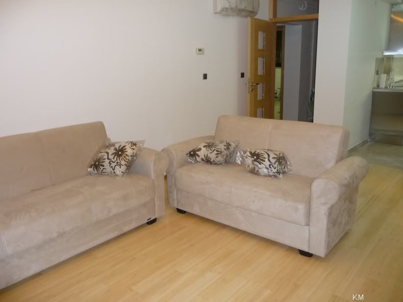

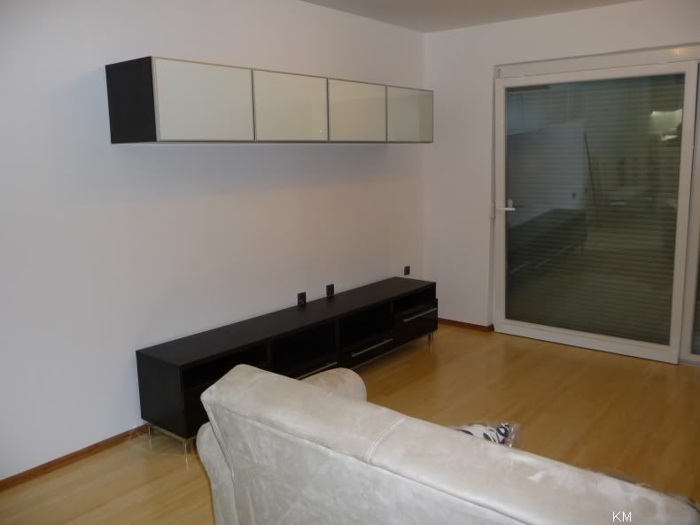

Jaz imam točno tak bambus ne karboniziran parket in če bi se še enkrat odločal, ne bi niti pomislil o čemerkoli drugem, sploh pa ne o lamelnem. Ta parket je mnogo mnogo bolj trden, kot hrastov, seveda pa ne primerjajte bambus fiče z bambus bmw jem, ker tako kvaliteto imam sam, čeprav vem, da obstaja tudi še odtenek hujša samo ga je težko dobiti !
Ker imam še nekaj vzorcev lahko vsakemu dvomljivcu dokažem trdnost in obrabo ali mu bo pa to raje naredil prodajalec, kjer sem kupil, če bom lahko objavil, da ne bo reklama in pa parketar, ki je položil, cene pa so bile junija letos- parket gotov 7 x lakiran in žgan v peči in lakiran okoli inokoli tudi spodaj in v fugah 19 eur m2, polaganje pa še cca 10 eur.
Kot zanimivost sem odrezano deščico 7 dni namakal v vodi in napihnilo jo je samo tam, kjer je bil prerezan....... je pa res, da če bi tako kvaliteten parket po taki tehnologiji delali kjer koli v evropi, meter ne bi stal manj kot 80 eur, za tako ceno, pa ga res lahko delajo samo kitajčki. Sem pa sam naredil celo ekspertizo kvalitet incen in v Sloveniji je bambus parket nekje od 5 ih uvoznikov, kvalitete pa imajo od 1 do 10 večina 3 do 5 samo eden oziroma rokona srce 2 uvoznika (samo eden se izpod 100m2 sploh ne pogovarja je grosist) pa imasta kvaliteto nekje 7 - 8, kar imam tudi sam, potem je pa še iz teh osnovnih virov, čez več rok ko gre, dražji je če moderator dovoli link do prodajalca in perfektnega parketaja, ki mi ga je ravno prodajalec parketa svetoval oziroma lahko vse tudi pri parketarju uredite ima enake cene potem bom z veseljem objavil !
Slika
Slika
Slika
Dodal Biksi:
Torej oseba ki uvaža parket :
http://www.bambus-parket.si/ tam je zelo uslužen g. Herman, vam bo odgovoril na prav vsako tehnično vprašanje, ravno on pa dela z polagalcem parketa, katerega navedem na koncu in je najbolje, da se obrnete nanj, saj bo davek na ceno parketa z vgradnjo samo 8,5%, pa še računa vam samo, kar vgradi , no dobro si je vzeti še ene 6 lajšt za rezervo, sicer pa bo ddv na parket 20% na vgradnjo za v stanovanje pa 8,5 % ( BTW cene, katere sem pisal so brez DDV-ja)
Torej Parketarstvo Janez Mrzlikar s.p., tel: 041 373 823 pa recite, da ste zvedeli na temu forumu zanj !
